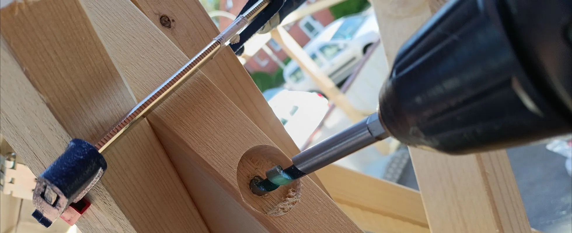

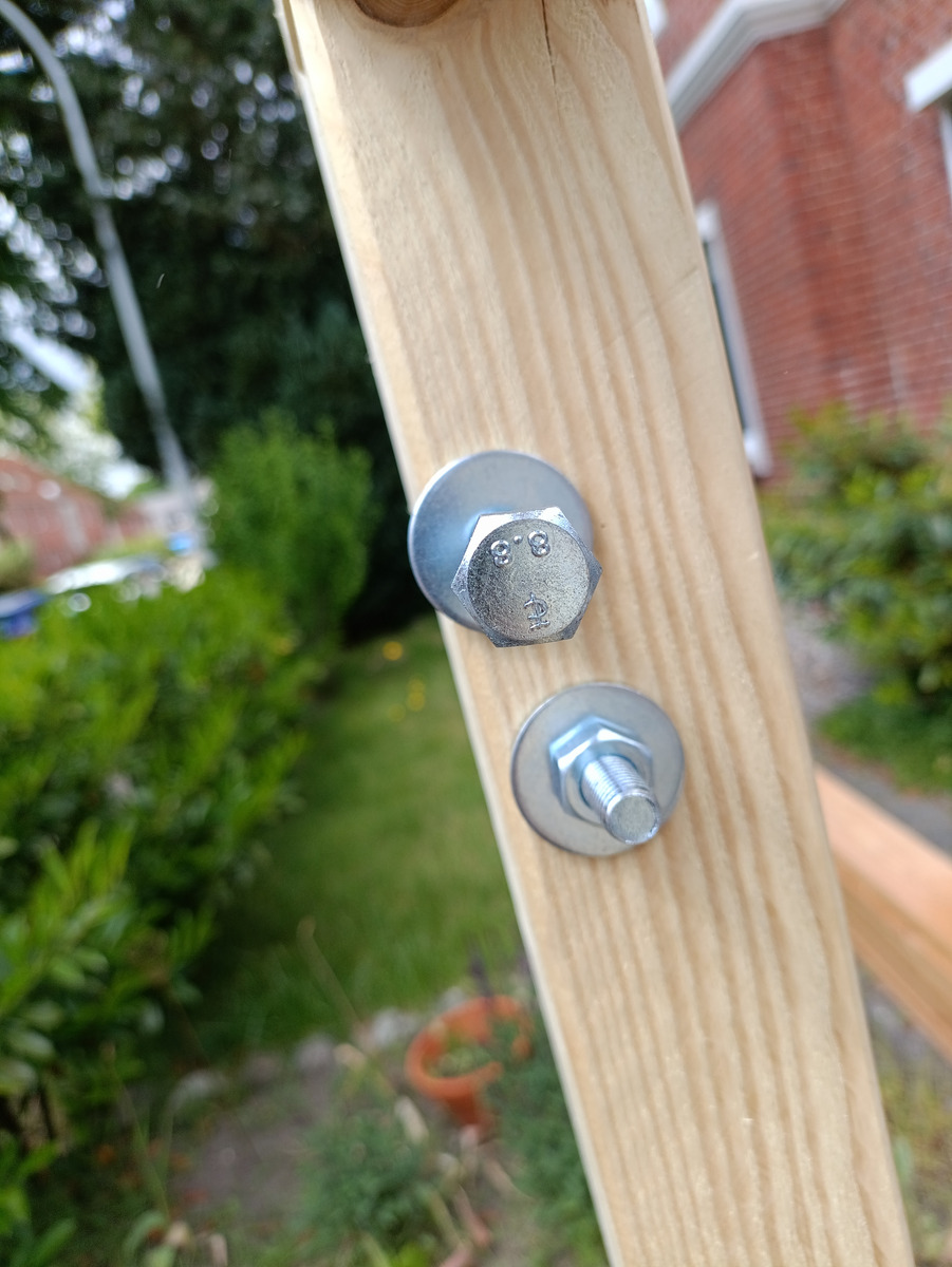

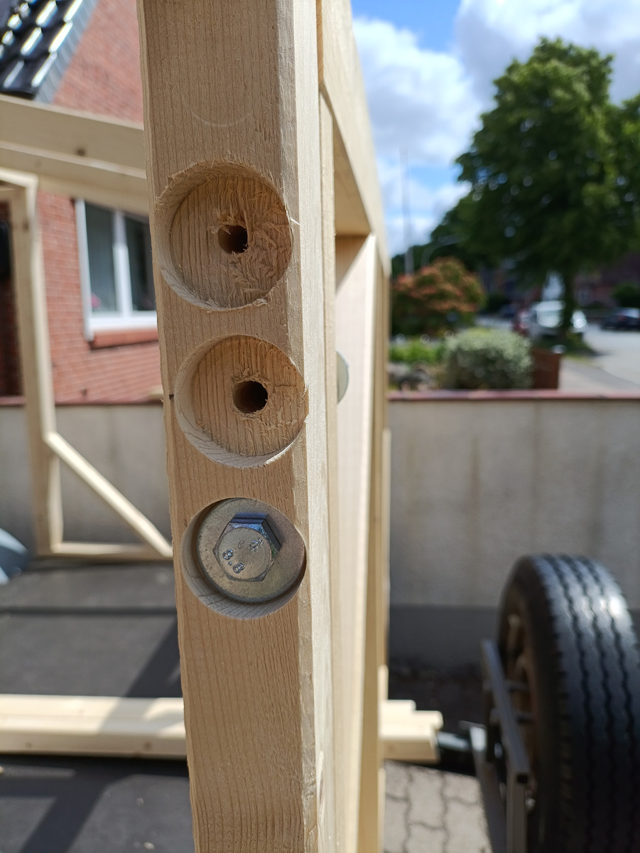

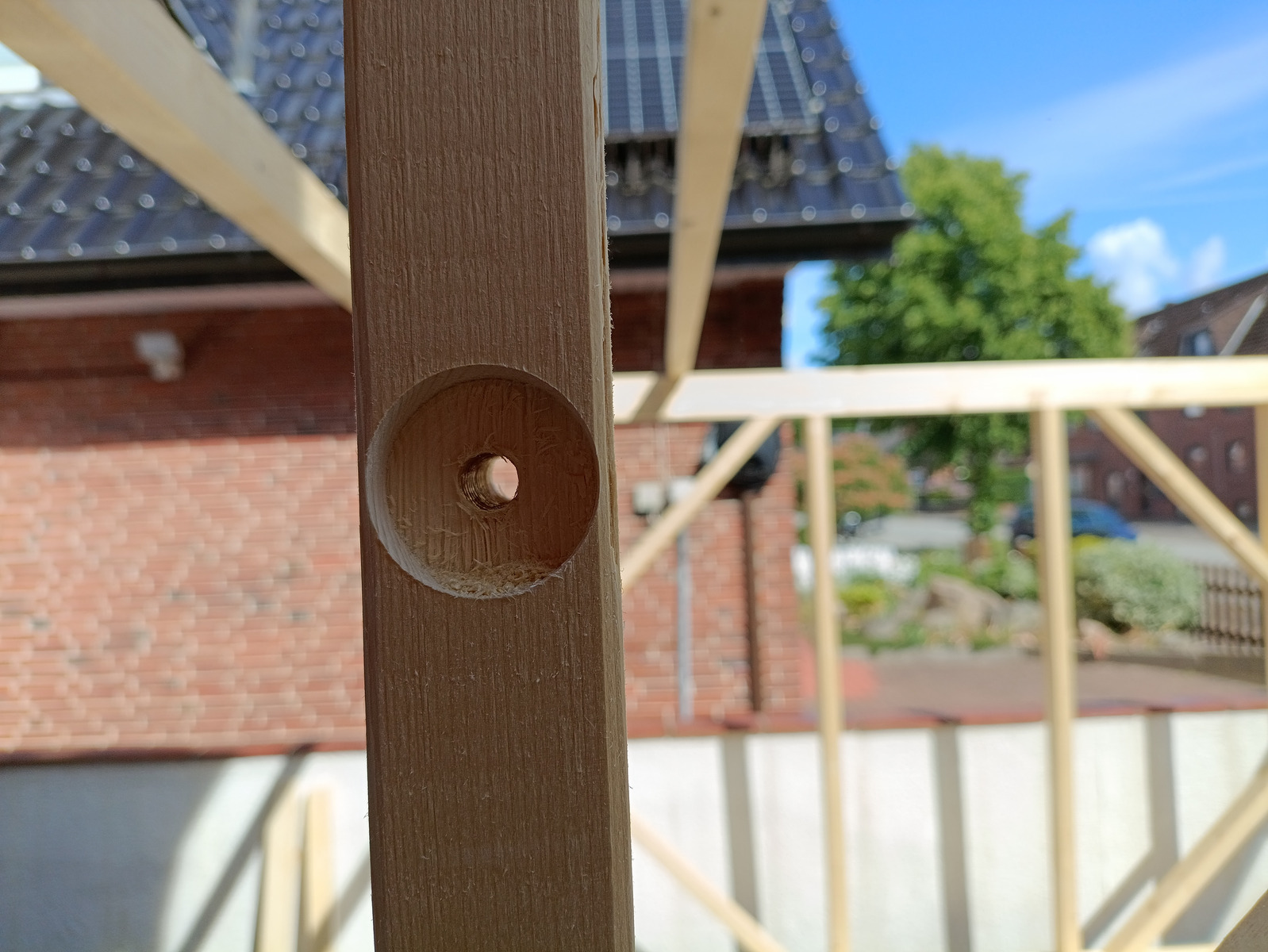

Das war der nächste mistige Teil. Und auch wenn ich für die nächste HU froh sein werde, wenn ich die Kiste "einfach" zerlegen kann, habe ich geflucht. Mit dem Forstner Bohrer versenken, damit die Bolzen nachher nicht überstehen und die Verschalung gerade aufliegen kann. Dann durch einen 40er und einen 60er oder sogar zwei 60er Balken einigermaßen gerade durchbohren. Nicht meine Stärke.
Also das man auf der anderen Seite auch so rauskommt, dass die Bauscheibe dort auch noch bündig unter der Verschalung sitzt. :rolleyes: Und dass der Bolzen nicht da ankommt, wo auf das Kopfband ankommt. Oder dort durch will, wo das Rähm mit dem Ständer verschraubt ist. An einer Stelle habe ich ordentlich den Ständer geschwächt und der wird nochmal getauscht. Erst beim dritten Versuch saß der Bolzen ordentlich.
Für die 60+60 Verbindung von hinteren Seitenteilen und hinterer Wand müssen beide Enden versenkt sein, weil außen die Verschalung sitzt und innen die Klappe schwingt. Dafür brauche ich 110er Bolzen, die es natürlich in meinem Baumarkt nicht gibt. 70, 80, 90, 100, 120. You kidding me? Also muss ich dafür nochmal woanders hin.
