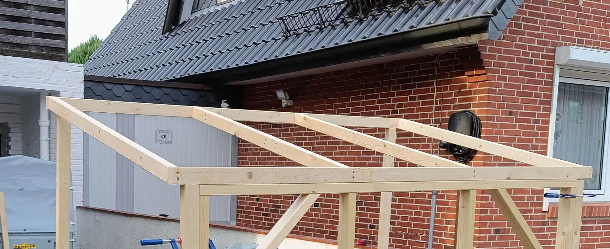

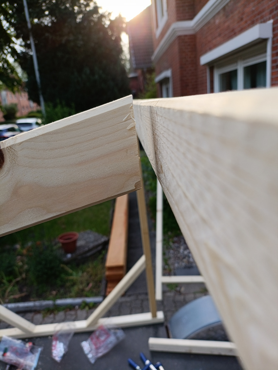

Das war der erste Teil, den ich so ein bisschen gehasst habe. Ich hab mir zu viel Wand und zu wenig Dach im Internet durchgelesen. Ich hätte die Sparren aufliegen lassen sollen. So habe ich vorne keinen Abschluss mit Gefälle, sondern nochmal eine glatte Kante. Ich dachte, dass Pythagoras und ich Bros wären, aber irgendwo auf der Strecke hat er mich im Stich gelassen. Am Ende war das Anpassen des Winkels und der Länge der Sparren doch Ausprobieren. :rolleyes:
Später kommt hier 12 mm OSB drauf und dann entweder Schweißbahn oder EPDM Folie.

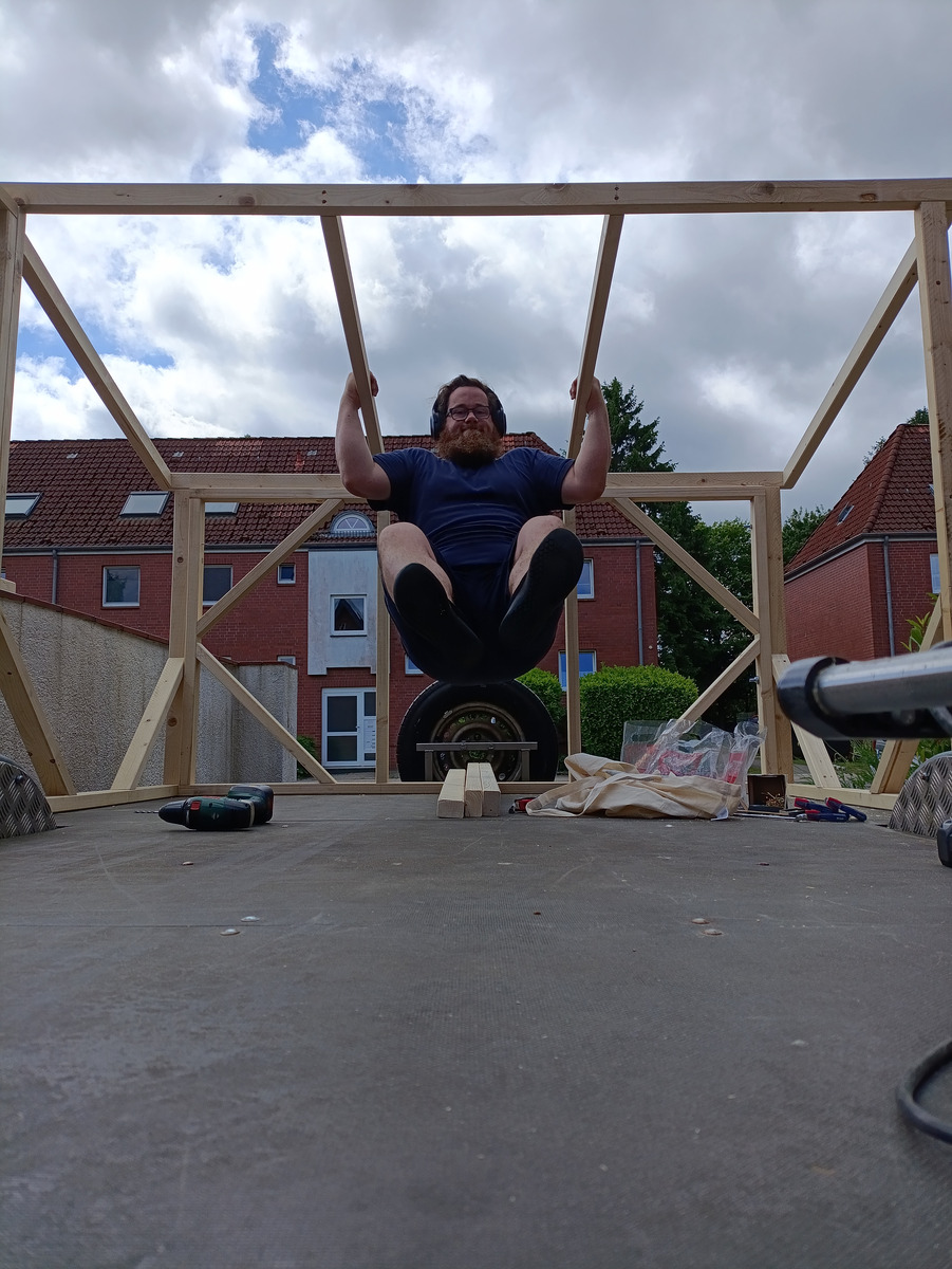

Bonus: Ein Foto von mir in der un-vorteilhaftesten Position als statischer Nachweis der Tragfähigkeit.
