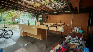

Deckel

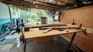

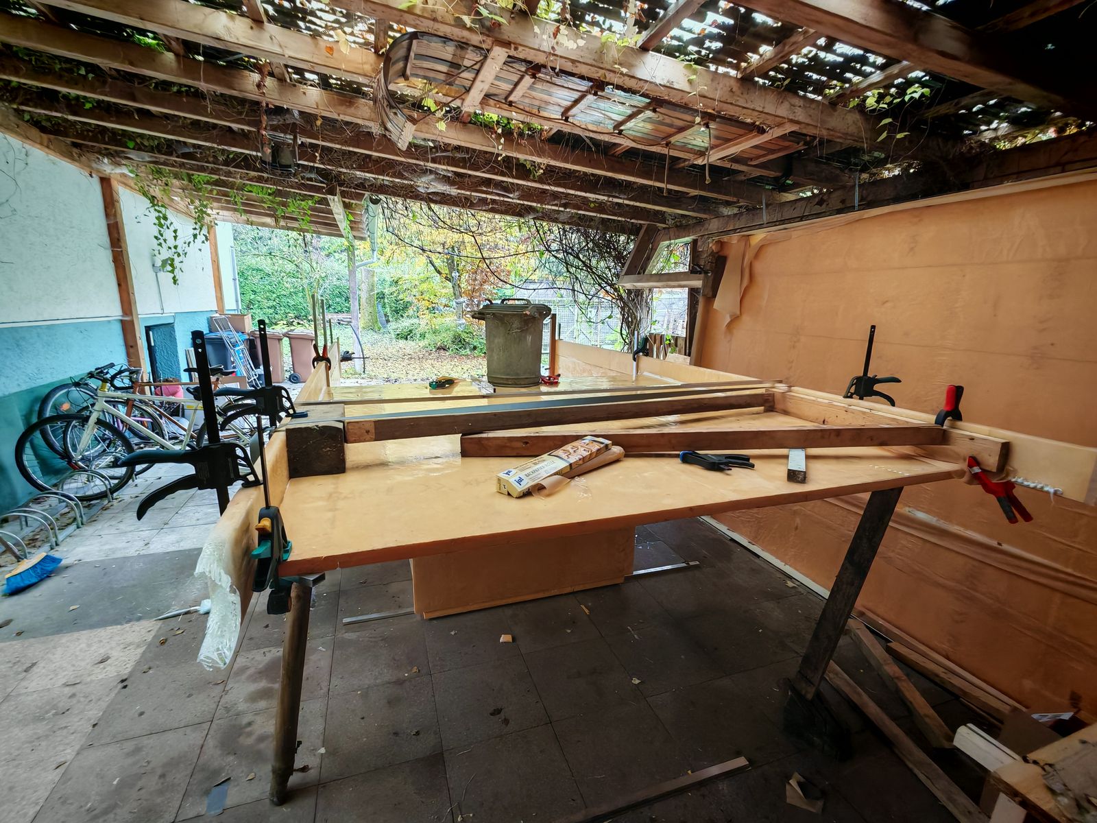

Der Deckel des Aufstiegsloch bzw Hubdaches entsteht Die Masse sind 2300x1300. Von unten gesehen laminiere ich am Rand eine 20x20 ULeiste rundherum ein, auf der Oberseite dann ein Umlaufender 50x50mm Winkel der 6mm übersteht. Am Dach des Anhängers kommt dann ein umlaufendes 20x20mm Winkelprofil das in das UProfil eingreift. in die ULeiste kommt dann ein Moosgummiband als Dichtung. Mit 6 Schrauben möchte ich das Dach dann von unten/innen befestigen.

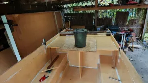

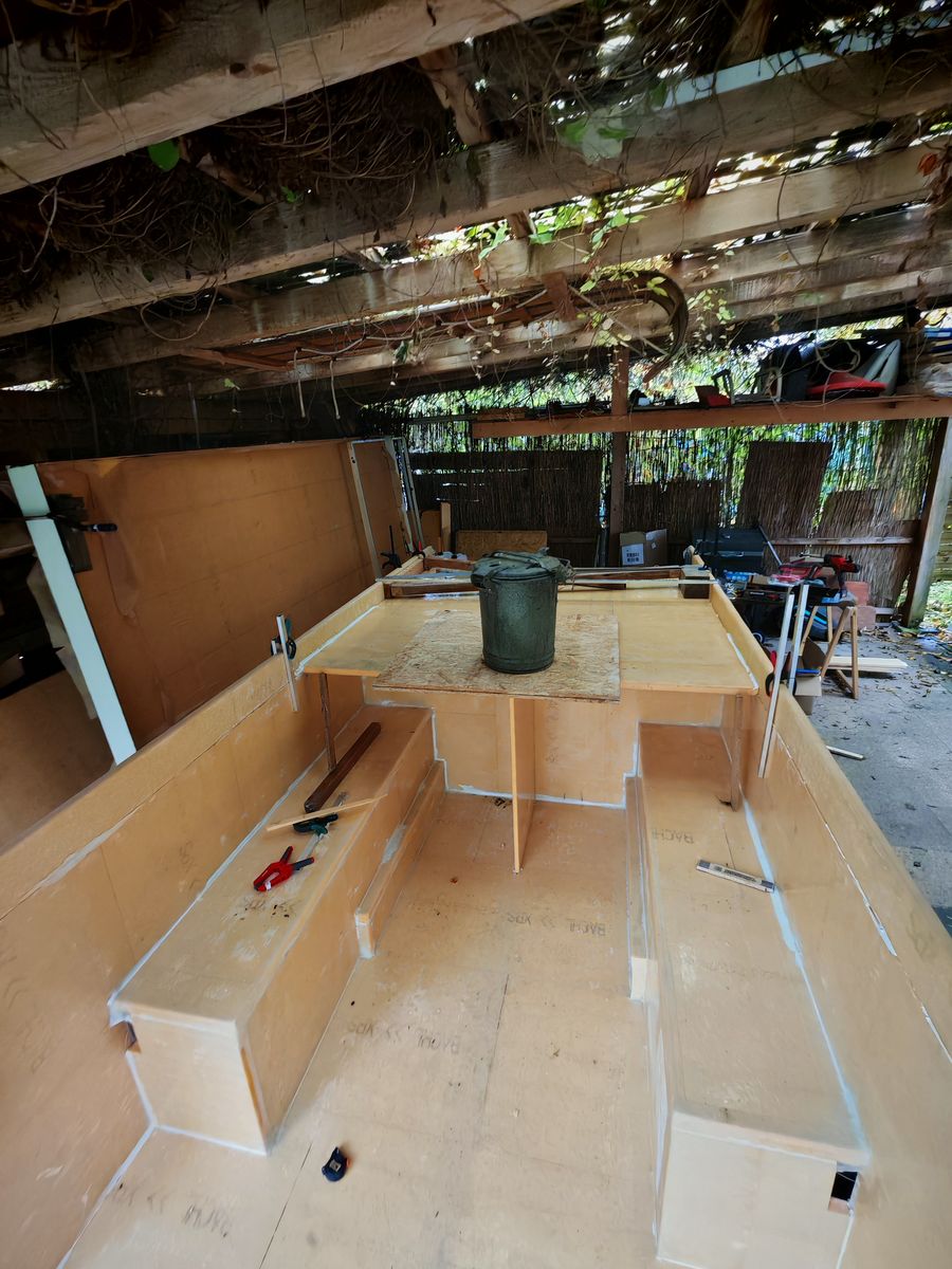

Tieferlegung/Duschwanne
Da der Anhänger nur eine Stehhöhe von 150cm hat gibt es im vorderen Bereich einen tiefergelegten Bereich der die Stehhöhe auf ca 173cm bzw 178cm im Hubdachbereich hebt. Diese Box aus 40mm Material ist auf Gehrung geschnitte und an Aussenkanten gefast. Sie wird auch als Duschwanne fungieren, so der Plan. Innen kommen noch Winkel rein und die Box wird dann mit Stufenfalz in den 6cm Boden von unten eingelassen. Das ganze hab ich mal bei einer Internetrecherche bei einem Qek Wohnwagen gesehen und…

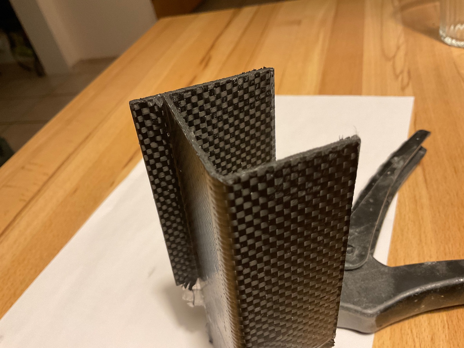

AussenInnenverstärkungen
Innenverstärkungen im sichtbaren Bereich mit 20x20x3 Winkeln im nicht sichtbaren und nicht rechtwinkeligem Bereiche mit GFK I Aussen mit 50x50x3 und innen mal geschliffen, geputzt mit Spiritus und Silikonentferner geklebt wieder mit epoxy Frontluke die in den Staukasten geht, für Klima und Ofen (Ofen zusätzlich zur Autoterm ist ein maritimer Dieselofen von Glembring) an manchen Stellen gepaxt Derzeit leider nicht viel optische Fortschritte, das…
