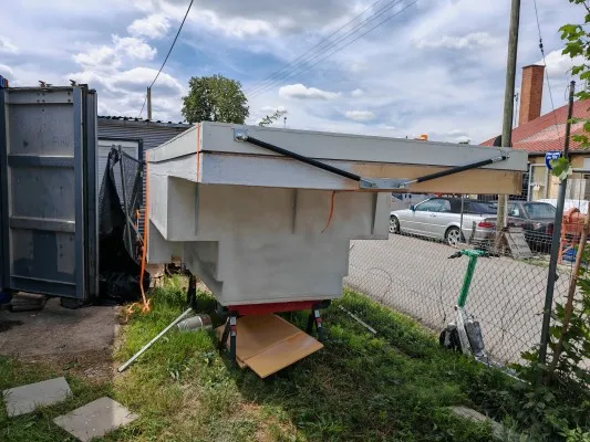

So, endlich Zeit zu lackieren. Ich habe schon viel gerollt und gestrichen, aber nicht nie mit der Pistole gesprüht.
So sieht die erste Schicht dann auch aus. Mischungsverhältnis erst zu dünn, dann zu dick, dann zu viel Menge....
Am Ende die richtige Einstellung gefunden, aber man sprüht deutlich länger für die Fläche.
Also erste Schicht von drei oder vier Lagen ist drauf und jetzt sieht man, wie uneben die Glasfaserarbeiten wirklich sind. Ich denke drauf rum, ob ich da doch noch einmal anschleifen will und mit Füller drüber gehen. Hmmmmmm. Anders herum, eine Schönheit wird das Ganze nicht mehr. Dafür fehlt mir die richtige Werkstatt... Und bewohnen kann man die dann auch und wenn es nicht super aussieht, weckt es vermutlich auch keine Begehrlichkeiten....
Mal schauen... Heute wollte ich eigentlich die nächste Schicht lackieren und dort abkleben, wo auf keinen Fall Farbe hin soll. Aber das Leben hatte andere Pläne. Also nächsten Dienstag, wenn das Wetter wie vorher gesagt passt geht es in die nächste Runde.
Bis dahin, ein schönes Wochenende.

Hallo Urlaubär,
ich würde auch Mipa Protector (genauso gut wie Raptor nur günstiger) nehmen. Den spritz man für die typische Struktur mit einer einfachen Unterbodenschutzpistole. Das Ergebnis ist selbst ei einem talentfreien Lakierer noch in Ordnung :-), bei allen anderen wirds gut.
Die grobe Struktur lenkt von deiner Buckellandschaft ab und der Lack ist aüßerst robust und schützt die Oberfläche. Du kannst dir alle Farben mischen oder mischen lassen.
youtube ist voll mit Videos dazu, Schau dir die Lackstore Videos an, die rollen auch einen Wohnwagen.
19. Juli 2025 um 11:11
Wenn du mehr Struktur willst, um die Unschönheiten etwas zu kaschieren, dann lackier doch mit der Rolle. Oder nimm einen Raptorlack oder was ähnliches.
Urlaubär
21. Juli 2025 um 14:33
hatte überlegt, schlichten Unterbodenschutz zu sprühen, war mir aber zu fragwürdig, ob er sich mit dem Untergrund verträgt. ich schaue mal, ob ich nochmal über MIPA nachdenke.
