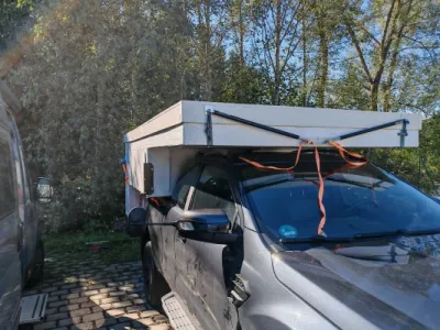

Fazit der Jungfernfahrt
So liebe Womoboxer, Danke für die vielen Daumen hoch zu meinem Beitrag zur Jungfernfahrt. Der Anfang war zäh, mit 80 hinter einem LKW her um das vibrieren der Bänder zu reduzieren....puh. Würde auch mit der Zeit immer schlimmer, da sich die Gurte immer durch Spannung immer etwas längen. Unterlagen mit Styropor hat es auch nicht wirklich verbessert. Und der Hund war.auch mega genervt. Also um 19:45 kurzer Stopp am Baumarkt bei Deggendorf. Material gekauft, für eine andere Halterung und…

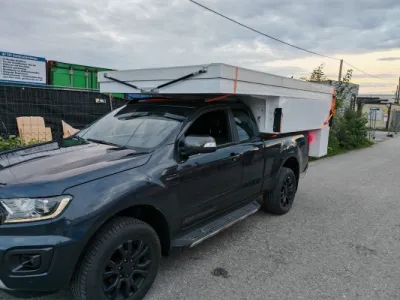

Es geht auf Jungfernfahrt
So ... Es ist so weit, nur ein halbes Jahr später als geplant geht es am Wochenende mit meinem Kumpel und dem Hund auf Jungfernfahrt. Was ein Akt, die Kabine aus dem eingezwängten Platz zu holen. Aber die Idee mit dem Anhänger war Gold wert. Einfach seitlich auf die Straße gezogen, und dann aufgebockt. Auto drunter und wie es immer ist beim ersten Mal, hat ewig gedauert bis die Kabine aufgesetzt war und verzurt. Ist erstmal nur an den Stützenhalterungen angeschlagen. Demnächst sollen…

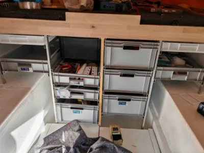

Die Unordnung hat mich echt genervt
Also hab ich jetzt endlich die ersten Regale eingebaut. Vermutlich tausche ich mittelfristig noch den mittleren Steg aus Sandwich gegen eine weiter Alustange. Ich traue dem noch nicht so ganz. Bilder aus dem Prozess:

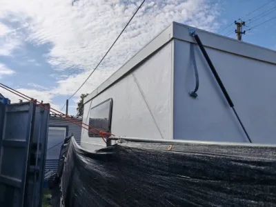

Gesagt getan, Fenster versetzt
So, da habe ich schon wieder was zu berichten. Die Fenster habe ich total bekloppt eingebaut und erst zu spät gemerkt, das die Wände drauf klappen. Die 2 bis 3 cm mehr Höhe wären zu verschmerzen zu werden. Aber die Spannungen die die nicht richtig geklappten Wände in die Scharniere und auf das Fenster gebracht hätten, wäre vermutlich langfristig mit Problemen verbunden gewesen. Glücklicherweise habe ich die Ausschnitte aufbewahrt. Ich habe die Fenster 20 cm weiter Richtung Bett verschoben.…

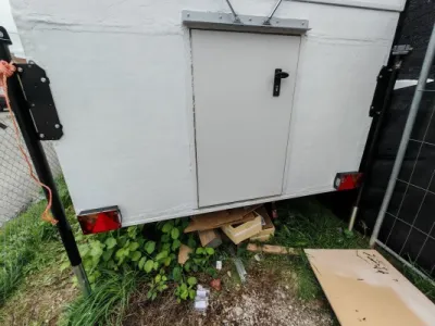

Rücklichter, Einspeisedose und eine Entscheidung
Ich habe mich entschieden die Rücklichter doch fest an der Kabine zu montieren. Da alles andere zusätzliches gefummel beim be-und entladen der Kabine bedeuten würde. Außerdem habe ich die CE Dose montiert, aber noch kein Kabel angeschlossen. Und ich habe mich entschlossen, die Fenster doch zu versetzen, die zusätzliche Höhe und das nicht saubere zusammenklappen wird mir langfristig zuviel Ärger machen, als das ich es so lassen kann. Plan ist es die alten Platten mit Fix All einkleben und…

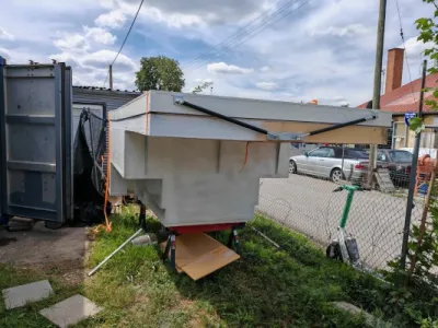

Beine dran
So langsam ist die Kabine soweit, das Sie auf den Pickup kann. Beine habe ich heute montiert. Ich habe mich entschieden die Halterungen mit Schrauben durch den Sandwich und Klebung zu befestigen. Die Halterung wird mit einer Schiene auf der Innenseite gehalten und dazwischen sind Verlängerungsmuttern als Abstandshalter um das einpressen der Halterung in den Sandwich zu unterbinden. Die Kabine ist Heute schon einmal komplett auf den Stützen gewesen. Ich war kopflos wie ich manchmal bin auch…

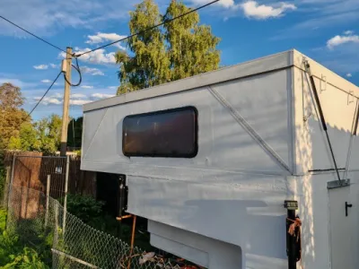

Es werde Luft {jetzt kann man es vielleicht sehen}
So Fenster heute alleine reingemacht. Puh, wenn man den Sandwich selber gebaut hat, dann sind die Hemmungen doch recht groß, da ein Loch reinzuschneiden. Aber nach 100 mal messen und anzeichnen habe ich mich dann getraut. Alles mit Zwingen erstmal probeweise eingesetzt und dann Matsche ran und ab dafür. Und hey es scheint geklappt zu haben. Jetzt habe ich 145*55 er Fenster drin. Von eBay, scheinen recht stabil. Mal schauen wie die dann in der Praxis sind. Soweit funktioniert alles gut. Nur…

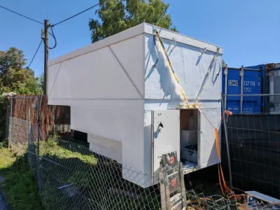

Lackieren, lackieren....lackieren
So, mal wieder ein Lebenszeichen. Endlich Mal wieder gutes Wetter. Also raus und streichen. Nach der vierten Schicht inzwischen mit der Rolle, weil einfach besser als zu sprühen, wenn man keine Ahnung hat. Ist es eine durchgängig weiße Fläche. Innen ist auch schon ein bisschen passiert, linke und rechts sind die Regalwände eingeklebt. Unten am Boden hat es inzwischen einen Doppelboden. Platten habe aus Zuschnitt im Baumarkt und Resten XPS selber geklebt. Kanten werde ich bei Zeiten noch schon…

Endlich Wetter um zu lackieren
So, endlich Zeit zu lackieren. Ich habe schon viel gerollt und gestrichen, aber nicht nie mit der Pistole gesprüht. So sieht die erste Schicht dann auch aus. Mischungsverhältnis erst zu dünn, dann zu dick, dann zu viel Menge.... Am Ende die richtige Einstellung gefunden, aber man sprüht deutlich länger für die Fläche. Also erste Schicht von drei oder vier Lagen ist drauf und jetzt sieht man, wie uneben die Glasfaserarbeiten wirklich sind. Ich denke drauf rum, ob ich da doch noch einmal…

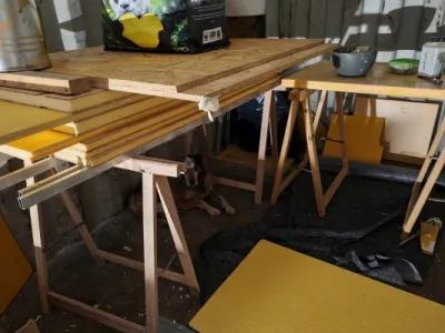

Wiedermal kleben
Ich habe meinen Container, solange ich Ich den noch habe genutzt. Wetter ist ja nicht nach lackieren. Auch wenn es mit einer Lackierpistole in einem Tag erledigt sein soll. Aber der Wetterbericht gönnt mir das gerade nicht. Gut für die Natur, schlecht für meine Pläne. Also habe ich die Zeit genutzt um schonmal Platten für das Interior zu kleben. Kaufen kommt mich teuerer als wenn ich meine Reste XPS und Körapur nutze. Und wie gesagt Zeit, habe ich auch gerade etwas. Das war es an Updated für…
