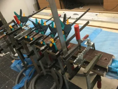

Black Friday: Blenden und Krimskramsrinnen
Moin, Schwarzer Freitag, ich habe es geschafft. Schön, wenn das für diesen Tag gesetzte Ziel erreicht ist. Gespart habe ich auch, in den letzten zwei Wochen nur im Keller gewesen und dem Konsumrausch entkommen. Die neue Siebdruckplatte wurde zu langen Pressformen zerspant. In 5 Durchgängen wurden Deckenblenden zum Verkleiden der Rollos und U-förmige Rinnen für Krimskrams, als Randabdeckung und fixieren der Hubdachdichtung im Pressferfahren laminiert. Die Rinne hat einen kleinen…
Sebastian
29. November 2024 um 19:59
Gefällt mir 6
