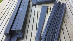

Epoxid Glasfaser Ringanker Bauteile geklebt
Hallo Forum, jetzt war ich im September leider aus dem schönen Kroatien wieder Zuhause. Was heist, weiter bauen. Nach langer Planung wurde gestern und heute vollzogen und die Stücke liegen jetzt in den Formen zum aushärten. 60 Minuten Epoxidharz und 2 Lagen 540g Roving Gewebe. Gestern Zuschnitt und Formenbau, Heute kleben. Viel Silikonspray verbraten und es fehlt das letzte Bild, da sind die Platten obendrauf zum beschweren. Jetzt hoffe ich das, die Mischung abhärtet, die GFK Ecken gut um…

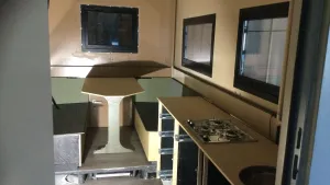

Der Innenausbau geht weiter
Nachdem unsere Möbelfronten fast komplett angekommen sind, kann es mit dem Möbelbau weitergehen... Das war unsere Vorlage für die Bestellung: Mal sehen, wie es nun wird: Die ersten Auszüge sind vormontiert. 05.10. / 06.10.24 Die Küchenzeile ist ein wenig weiter gewachsen: Aktuell habe ich die Überlegung den Tank der TTT unten in den Sockel zu legen - oder doch lieber den ersten Satz der LiFePo´s ??? Die Dämmung der Spriegel läuft "auf Hochtouren" :saint: ...und…
