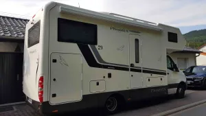

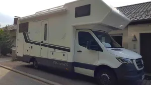

    wir haben uns auch einen Daily gekauft und die Wohnkabine inkl. Dreipunktlagerung komplett selbst
    gebaut. Allerdings mit kleinem Alkoven.
    Stefan

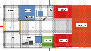

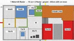

    Hallo, es geht ein wenig weiter bei der Planung und ich erbitte eure Mithilfe / Ideen.
    Vielen Dank schon mal für eure Angebote der Besichtigung in Bodenheim, sowie eure tollen Beschreibungen und Anregungen hier im Forum....wir freuen uns auf euch
    Gleichzeitig zur Grundrissplanung (siehe meine 4 Ideen) habe ich auch noch Fragen zur Personenbeförderung (Gurtbockbefestigung) sowie Auswahl des Fahrgestelles mit dem dazugehörenden Radstand:

    Wir möchten da wir bis jetzt schon 5 Enkel haben, ab und zu einige mitnehmen. Ich denke mindestens 2 zusätzliche Plätze sollten sein.
    Früher war es so einfach jemanden mitzunehmen, wenn auch nicht so sicher. Wie habt ihr das mit den Gurtböcken gelöst, anscheinend geht keine Längsbank mehr als Sitzplatz und auch Beckengurt reicht nicht mehr aus.
    Wir möchten nicht unbedingt eine Heckabsenkung um die Bodenfreiheit (hinterer Böschungswinkel)zu erhalten.
    Hier einmal unsere Vorabideen:
    Ich hab das mit excel gemalt (bei anderen Programmen habe ich leider keine Ahnung)
    Links soll es durch eine Tür ins Fahrerhaus gehen.
    über den 60x83er und dem 70x83er Schrank sind die Alkovenlängsbetten (die ca 160cm Alkoventiefe kommt dann hinzu, so dass das linke Bett (in Fahrtrichtung gesehen) ca 230cm und das rechte dann 220cm in der Länge werden soll.
    Der blaue kurze Balken ist Radstand 375 der gelbe Balken 410
    Idee1 oder Idee 2 sind die momentan bevorzugten Ideen wenn es eine Sitzplatzlösung für Mitfahrer gibt.
    Vorteile von Idee 1 so denke ich:
    + ausgewogenere Gewichtsverteilung möglich falls ein Motorroller in den Heckstauraum sollte.
    + Falls der Roller bzw. die Fahrräder zu hoch sind um eine gleichhohe Rundsitzgruppe zu haben, so könnte man das hintere Bett nach herausnehmen der Räder bzw.
    Rollers auf Sitzhöhe absenkbar machen. Zum Sitzen wäre es ungeschickt wenn das Bett höher wäre als die Sitzbänke
    + schöne Rundumsicht
    + Breite zusammenhängende Küche
    Der Kühlschrank könnte auch mit dem Küchenblock vertauscht werden und dann als Hochschrank rechts vom Küchenbloch stehen. Darüber könnte dann auch ein
    Backofen eingebaut werden.
    + Der Tisch der Sitzgruppe wäre vom "Koch" einfach als Arbeitsfläche mit zu verwenden da die Arbeitshöhe bei Podestlösung fast gleich ist.
    + bei erhöhter Sitzgruppe ist diese einfacher auf dieser Platz zu nehmen als bei Lösung 3+4
    + es wird nur eine Türe benötigt (bei komplett geöffneter Badtüre wäre gleichzeitig der Alkoven"verschlossen"
    - Nachteil wäre die Sitzplatzlösung.
    Vermutlich kann mal Einzelklappsitze in die Längssitzbänke (dann in Fahrtrichtung) einbauen die dann in die Sitzbank geklappt werden wenn keine Mitfahrer dabei sind.
    Umständlich und der Sitzbankplatz geht verloren.
    Hat jemand eine Ahnung wer so etwas überhaupt anbietet. Bei Weissware war das ab und zu schon einmal zu sehen.
    Das Problem ist ja auch immer die TÜV - Zertifizierung
    + das Bad wäre als Raumquerbad grösser
    + auch bei verschlossenem Alkoven wäre es durch die WC Türe als Toilettenraum abtrennbar.
    viel Bewegungsfreiraum vor den zwei Küchenblöcken.
    - Hochschrank für Kühlschrank und Backofen fast nicht machbar
    ansonsten wie Idee 1
    + wahrscheinlich einfachere Lösung mit Gurtbock für Mitfahrer
    schöneres mitfahren der Enkel
    - Gewichtsverteilung unterschiedlich wenn Motorroller dabei, oder zu hause gelassen, wenn er längs in der Garage steht.
    Bei Fahrrädern wäre wahrscheinlich auch die rechte Seite leichter als die gefüllte Sitzbankseite
    - schlechter die Sitzbänke zu erreichen wenn wir ein Podest einbauen möchten
    - Kückenblöcke sind sehr schmal, 50er Kühlschrank neben Spüle würde aber noch passen.
    Küche wäre besser aufzuteilen als Idee 3
    die grüne Kühlbox links von der Spüle könnte auch wieder vertauscht werden, so dass ein hoher Kühlschrank mit Backofen rechts vom Küchenblock möglich wäre.
    Ich bin gespannt auf eure Lösungen und Ideen
    und wünsche euch ein schönes Wochenende
    Gunther

    Geworden ist es ein Phoenix auf einem Sprinter, nicht das was wir uns ursprünglich vorgestellt haben, sind aber soweit ganz zufrieden.
    Der Sprinter ist im Fahrerhaus einfach unschlagbar für "lange" Menschen, der Sechszylinder ein Gedicht......aber schaukeln tut er schon gewaltig.
    Vor drei Tagen haben wir hinten Marquart Stossdämpfer eingebaut......ist schon viel besser, aber nicht vergleichbar zu unserem Alkotiefrahmen vom Vorgänger.
    Euch Allen, erst mal eine gute Zeit, Gesundheit und hoffentlich ein Wiedersehen auf dem Womoboxtreffen.....
    Falls ihr uns noch wollt, und meine bevorstehende OP nicht dazwischen kommt.
    Liebe Grüße
    Gunther

    Hallo, sorry für die lange Wartezeit der Antworten,
    wir waren einmal auf Testfahrt, Nordsee, Ostsee,
    und auf dem Rückweg nochmal zu Marquart um vorne Stossdämpfer wechseln zu lassen.
    Nun fährt er recht gut. Schlaglochwege liebt er immer noch nicht, aber Wellblech bzw. Querrillen, schlechte Landstrassen Autobahn usw. alles recht gut. Der alte 3,5 Tonner Ducato war halt eher PKW hier durch das Gewicht und Höhe doch ein wenig aufmerksamer zu fahren.
    Einige USB Dosen, 12v Dosen, Verlängerung des Alkovenbettes auf 210cm mit nötiger Änderung der Alde Heizungsverrohrung, Fahrradaufbewahrungssystem und weiteren Kleinkram habe ich schon durch.
    Diese Woche soll noch die VB Semiair Zusatzluftfederung kommen, mit der dann auch eine Auflastung auf 5700kg möglich wäre.
    Momentan liegen wir mit Pedelecs,12 Flaschen Wein, 12 x 1,5l Wasser ein Kasten Bier kompletten Klamotten Liegen,Stühle usw. bei ca 5200kg.
    Soweit sind wir ganz zufrieden, aber wie beim Hausbau gibt es ein paar Dinge die der Hersteller nacharbeiten muss....nichts gravierendes.
    Was mich aber stört und als nächstes angegangen werden muss, ist die Batteriekapazität, hierzu mache ich einen extra Faden auf.
    Ein echter Traum in unserem Alter ist der Alkoven in Längsrichtung.
    Meine Frau kann komplett sitzen, bei mir klappts nicht ganz.
    Man muss beim nächtlichen Toilettengang nicht mehr über den anderen hinwegsteigen (hierzu keine Komentare :D ).
    Ich als Frühaufsteher schliesse die Schiebetür zwischen Alkoven und Bad (was wirkich den Namen verdient hat) und dann noch die Türe zwischen Bad und Wohnraum und kann genussvoll Radio hören und den Kaffee machen, ohne dass meine Frau etwas hört.
    Also sehr viel Gutes, allerdings nicht mehr bei 7 Meter sondern jetzt 772cm.
    Ja Wolfgang Corona....Meklenburg Vorpommern statt Namibia, wer hätte das gedacht.
    Hoffen wir dass doch ein Impfstoff ohne Nebenwirkungen gefunden wird und wir alle wieder unbesorgt reisen können.
    Mit unserem Hobby Wohnmobil sind wir alle trotzdem in einer kopfortablen lage und müssen nicht mit hunderten im Speisesaal oder Flugzeug sitzen.....also, alle erst mal gesundbleiben
    Liebe Grüsse und bis zum Womoboxtreffen (OP erst mal verschoben)
    Gunther
