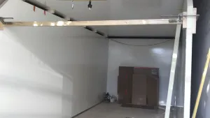

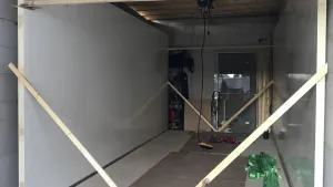

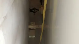

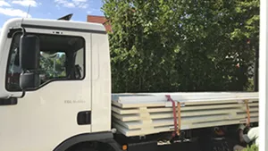

    So, in der Zwischenzeit sind alle Platten abgeladen und die meisten davon sogar schon verklebt. Ich gebe zu, dass ich das Handling der großen und schweren Platten etwas unterschätz habe :shock:
    Es ist recht eng in meiner Garage, aber es passt alles rein und ich kann noch drin arbeiten. Der Vorteil ist, das man in so einem Fall die Platten an der Wand abstützen kann. :D
    So langsam kann man sich schon vorstellen, dass es mal ein Wohnmobil werden soll...

    Holz- oder Alueinlagen durfte man sich an den Stellen wünschen, wo man sie haben möchte. Die Holzeinlagen im Boden zur Verschraubung der Kabine hat Herr Kuhn nach eigenem Ermessen in Zusammenhang mit dem Zwischenrahmen geplant. Wir wurden insgesamt sehr ausgiebig beraten, da die aber bei Ormocar schon mehr Kabinen als ich gebaut haben, hatte ich mich auf seinen Rat verlassen. Die Platten wurden im Werk auf Maß geschnitten, so dass ich sie "nur noch" kleben muss. Anders hätte ich es nicht gehandelt bekommen.
    Es sind 53mm starke Platten 49mm XPS und jeweils 2mm GFK.
    Bis zum Wochenende sind hoffentlich das Dach und die Vorderwand komplett verklebt (natürlich schneide ich ein Loch rein vorher 8) ). Wenn dann die Kabel für die Umrissbeleuchtung und Heckkamera eingezogen sind, werde ich die GFK Winkel verkleben und danach soll die Kabine mit dem Fahrgestell verheiratet werden. Dazu kommt sie aus der Garage raus, sonst wird es mir wirklich zu eng oder ich müsste die Garage aufstocken und das Dach höher setzen :D . Die Kabine sitzt im Moment auf einem rollenden Gestell und soll dann mit einem Autokran auf den LKW gehoben werden. Das ist noch ziemlich aufregend im Moment und ich bin froh, wenn wir das mal geschafft haben. Dann geht die Arbeit richtig los....
