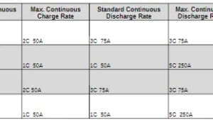

    ich hab da mal ne Frage: Wenn ich mir die Daten so anschaue, scheinen die Werte extrem gut zu sein. Oder ist das Stand der Dinge für eine LiFePo4?
    Die Batterien sollen als direkter Ersatz für eine normale Starterbatterie sein und eine Peak-Currentleistung von 1000A haben!
    Was sagen die Profis zu den Daten? Gute Werte, Normale Werte oder eher sogar schlecht?

    Das sind schon übliche Daten bei LiFePo, kannst ja hier mal vergleichen:
    https://www.ev-power.eu/LiFeYPO4-batte…nb2hgo4645#tab1
    Suchst du die als Starterbatterie, oder als Aufbaubatterie?

    Normale Werte für einen zum Starten ausgelegten LiFePo4.
    Vorteil? Erst mal das Gewicht. Hatte ich mir mal für ein Wettbewerbsfahrzeug überlegt.
