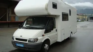

    ich habe wieder einmal eine Idee................
    ich habe einen Ford Transit 125T350 Erstzulassung: 06.02.2003; Hubraum: 2.4L; Fahrgestell-Nr: WFOAXXTTFA2S11660.
    Dieser hat an der Hinterachse Zwillingsreifen mit 185/75R16C
    Kann man dieses Fahrzeug durch Austausch der Hinterachse auf Einzelbereifung mit 215/75R16C umbauen (dann auch auf der Vorderachse natürlich)?
    Vorteile wären: mehr Platz zwischen den Reifen; durch die größeren Reifen bessere Laufruhe; Gewicht
    Da hierbei der Abrollumfang um 6% abweicht, wäre eventuell eine Tachoangleichung erforderlich. Was sagt der TÜV dazu..........
    Eine gebrauchte Hinterachse würde ich bei http://www.transitcenter.de (das anscheinend in Polen sitzt) um unter 500.- bekommen.
    Was meint ihr dazu? Hat jemand Erfahrung mit dem Transitcenter.
    schöne Grüße Martin
