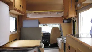

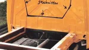

    Bei meinem T4 hatte ich den Fahrerhausausschnitt möglichst klein machen lassen. Der Kabinenhersteller hätte ihn gerne etwas größer gemacht wegen den Hebelarmen der Kräfte an den Schrauben zwischen Kabine und Fahrerhaus.
    Er wurde aber ausgeführt wie auf dem Foto, vom TÜV als Leerkabine mit Festaufbau (zuerst als LKW) abgenommen. Ohne Auflagen. Das hatte der Kabinenhersteller veranlasst.
    ZT. habe ich Holz zur Verkleidung auf die Schnittkante draufgesetzt, zt. aufgeschnittenen Abwasserrohre aber auch nur Textilien.
    Verstärkt hatte ich fast nichts. Lediglich im Bereich der Aufstiegsstufe.
    TÜV Abnahme als Womo im Frühjahr 2002 ohne Probleme beim selben TÜV in Landau.
    Den Hersteller VW hatten wir nicht involviert.
    Hält seit 16 Jahren, fast 300Tkm und viel schlechten Fahrbahnen (Polen, Rumänien, Ukraine, Marokko...) ohne Probleme.
