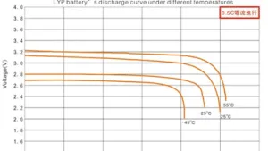

    Ich möchte nochmal drauf hinweisen, dass die Spannung der LiFeYpo mehr von der Temperatur als vom Ladezustand abhängt!
    Guckt man sich mal die Kurve von einer Winston Zelle an, dann geht bis 80% Entladung die Zellspannung um ca 0,1V zurück.
    Über Temperatur ist die Änderung aber ca 0,5V:

    Harty, deine Angaben decken sich ja nahezu mit denen von Sonnentau! Also wirds schon stimmen...
    Allerdings ist meine Angabe jene wenn wir nicht Landstrom hatten und es mit dem Vorrat eher runter als hoch ging. Die Einstellungen am Victron Multiplus habe ich auch schon den Lifepos angepasst, gleich am ersten Tag. Jetzt fehlt mir nur noch das Kabel um den Solarregler 75-15 umzustellen. Das kommt demnächst... ...es brennt ja noch nicht wirklich...
    Holger
    Ist es denn nicht generell bei allen Akkus so das die Spannung mit der Kälte fällt bzw. mit der Wärme steigt?
    Wie auch immer ist es aber gut zu wissen...
