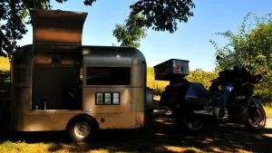

    Ja - Gartendekoration - 58 cm ist leider der größte Durchmesser, den ich gefunden habe.
    Die Kugel war im Sonderangebot, weil sie ein paar Scheuerstellen hatte.
    Da ich ja mit der Überlappung eine Seitenlänge von 32 cm brauchte, sind auch nicht mehr als vier Achtel aus einer 58 cm Kugel rausgekommen.
    Die Löcher ließen ja schon vermuten, dass die Box sechs Fenster bekommt.
    Eine Dachluke zum Öffnen mit Zwangsbelüftung und ein grosses Plexiglas-Sternenfenster über dem Kopfkissen.
    Die Fenster werden mit Sikaflex eingeklebt und im 50 mm Abstand mit 4mm-VA-Schrauben mit Stopmuttern verschraubt.

    Die vier Fenster in den Seiten sind aus getöntem Plexiglas und auch eingeklebt und verschraubt.
    Popnieten würden die Bohrlöcher sprengen.

    Sieht ja cool aus, aber könnte das im Sommer nicht was warm werden? Ich hätte ja links und rechts ein Fenster zum öffnen gemacht.
    Meine Erfahrungen in Südspanien haben gezeigt, dass der Verzicht auf Isolierung ideal für den Süden ist, aber ich hab nach der Spanientour noch ein Lüftungsgitter nachgerüstet.
    Das bringt zusätzlichen Sauerstoff und verringert den Kondenswasseranfall. Zu warm war mir nie in der Nacht (anders als in meinem isolierten Eriba Touring).
