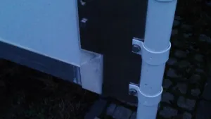

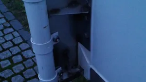

    Hi Roman,
    ich bin endlich einmal dazu gekommen, meine Stützenkonstruktion zu photographieren - leider bei schlechten Lichtverhältnissen. Ich hoffe, Du kannst trotzdem genug erkennen.
    Zwei Edelstahlbleche - das eine davon abgekantet - habe ich aneinander und an den Vierkantstahl geschweißt, den ich in das Vierkantrohr in der Bodenplatte einführen kann. Dazu noch eine Verstärkung dran um ein Umknicken zu verhindern und ein paar Löcher in die Bleche gebohrt. Insgesamt pro Stütze sieben Stück, denn ich mußte die Belaystung pro Schraube möglichst gering halten. Ich wollte nämlich keine Kältebrücke und deshalb keine durchgehenden Schrauben. Also habe ich auf der Innenseite der GfK-Winkelprofile Spezialmuttern mit breitem Rand aufgeklebt, bevor ich diese wiederum auf die Plattenstöße aufgeklebt habe:
    Die Ausführung hat sich als nur suboptimal erwiesen: die Schraubenverklebung war überfordert - beim Festziehen der Schrauben sind wohl Scherkräfte aufgetreten, die inzwischen zwei der 28 Muttern gelöst haben. Und während der Bauphase hat jemand die Kabine auf einer Stütze gedreht, dabei sind so starke Kräfte aufgetreten, daß es die 2mm-Gfk-Deckschicht zerrissen hat. Die Stützenverschraubung sowie die Verklebung des Winkelprofils auf der GfK-Deckschicht hat gehalten...
    Ergebnis: das Prinzip hat sich als so gut erwiesen, daß ich es bei der neuen Urlaubskabine wieder umsetze. Allerdings mit einer nach innen durchgehenden und dort widergelagerten Verschraubung, an die ich auch später noch dran komme.
