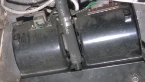

    Wir wissen leider nicht was dies für eine Standheizung ist. Es gibt keine Unterlagen dazu, das DRK weiss es leider auch nicht und hoffen auf eure Hilfe und Erfahrungen. ;)
    Wir vermuten dass es ein älteres Modell der Eberspächer Airtronic D5 ist, da es von den Maßen und dem Aussehen dem was wir haben am nächsten kommt. Maße, Nieten/Schrauben, Lage der Anschlüsse, Haltekonsole etc. deutet darauf hin. (Antwort von Eberspächer steht noch aus)
    http://www.eberspaecher.com/fileadmin/data…en_tab02_de.jpg
    Sogar ein Video habe ich gefunden was sehr nach unserer Standheizung aussieht ;)
    Hier ist das Bild von der Standheizung
    Da wir weder oben noch auf der fotografierten Seite ein Typenschild finden konnte, nehmen wir an dass dieses auf der Seite liegt an die wir ohne den Ausbau der Heizung nicht ran kommen. Dies (abbauen) möchten wir wenn möglich vermeiden, da es teilweise auch vernietet ist und noch mehr wie nur die Standheizung abgebaut werden müsste um diese von da weg zu kriegen. Hinzu kommt noch dass wir eine Unterbodenversiegelung haben.
    Was denkt ihr, hat von euch wer eine eine ältere Airtronic (gehabt) und kann das bestätigen oder habt ihr nen anderen Verdacht?
    Was die Leistung betrifft, das müssen wir noch irgendwie anders heraus finden, evtl. den Stromverbrauch messen, oder hättet ihr noch andere Ideen?

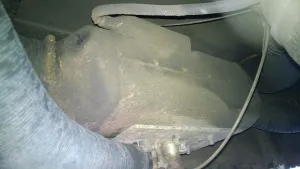

    Geheizt werden soll also über die Luftheizung, aufgrund der nicht geklärten Leistung wollen wir diese jedoch nicht überlasten indem wir auch noch das Warmwasser über Luft erhitzen. Da wir ja auch noch den Wärmetauscher haben, der über den Kühlkreislauf des Motors gespeist wird, erscheint uns ein erhitzen des Warmwassers mit einem Boiler über diesen Weg am sinnvollsten. Der Wärmetauscher wäre im Winter natürlich eine nette Zusatzheizung, den Rest des Jahres allerdings eher arbeitslos. Daher erscheint uns der Einsatz für das Warmwasser recht sinnig, als Boiler schwebt uns der Nautic Compact ME / oder MEE von Elgena vor (http://www.elgena.de/index.php/prod…st/compact.html) , dass man auch die Möglichkeit hat wenn man etwas länger steht das Wasser über 12V oder 230V je nach Möglichkeit zu erwärmen. Wie sind eure Erfahrungen damit, bzw. würdet ihr sie weiter empfehlen oder habt ihr bessere Erfahrungen mit einem anderen Modell gemacht?
    Wir konnten hier im Forum/Suche im Internet leider nicht all zu viel dazu finden, ob es möglich ist die Geräte selber auszutauschen, oder sollte dies lieber durch einen Fachmann durchgeführt werden, an wen muss man sich diesbezüglich wenden? Das Einzige was wir gefunden haben ist dass man darauf achten soll dass das Gerät am höchsten Punkt im Kühlkreislauf sein sollte, falls Luft im Kreislauf sein sollte, diese dann dort oben zu finden ist, damit die Kühlung am Motor nicht beeinträchtigt wird, sondern maximal dann die Leistung des Boilers.
    Könnt ihr uns Tipps für den Einbau eines Boilers in den Kühlkreislauf geben oder kennt ihr vielleicht auch Anleitungen im Internet?

    Hallo Börni.
    Deinen Luftheizung ist eine Eberspächer D5L
    Die ist aber sehr schmutzig und darf geputzt werden.... So kannst du keine Wartung machen !
    Welche Variante steht auf ein Typschild auf der oberseite.
    Versuche dein Handy dazwischen zu stecken und mache ein Bild davon. Im Notfall ein SchmuckSpiegel verwenden.
    Der Luft/Wasserwärmetauscher von BEHR hat auch ein Typschild. Auch da fotografieren bitte.
    Gruesse Campo

    Wenn bereits ein Wärmetauscher vom Kühlwasserkreislauf in den Koffer integriert ist könnt ihr diesen auch gegen den Boiler tauschen.
    Das wäre die einfachste Lösung und warscheinlich auch die günstigste. Den Stromanschluss vom Boiler würde ich aber auch anschließen
    um bei Landstrom oder genug Solarertrag den Boiler aufzuheizen.

    also ich würde den Wärmetauscher drin lassen UND einen Boiler in den Kühlkreislauf machen. Du kannst den Boiler einfach hinter den Wärmetauscher hängen. Somit hättest Du während der Fahrt immer warmes Wasser und die Option während der Fahrt die Kabine zu heizen.
    Ich habe bei mir genau so eine Lösung und es hat sich im Herbst/Winter gut bewährt. Während der Fahrt mache ich hinten die Lüftung an und es ist immer warm im Wohnraum.
    Den Stromanschluß habe ich natürlich auch angeschlossen. Ich würde heute aber eine 230V-Version nehmen. Mit den 12V braucht es knapp 20A und ewig wenn Du wirklich Wasser warm machen willst. Ich nutze die 12V-Heizung jetzt nur wenn es Frost hat als Frostschutz. Das geht, aber viel mehr ist nicht so sinnig in meinen Augen.

    So die Heizung ausgebaut und Typenschild gefunden, wir haben - wie schon vermutet - eine Eberspächer D5L C,80 W/12 V, Wärmestrom 4800 W, also wie Campo schon vermutet hat die Große.
    Die Heizung läuft, wir haben sie schon mehrere Stunden laufen lassen und sie hat schön aufgeheizt, also der Brenner läuft, das Auslesen der Stunden gestaltet sich schwieriger als gedacht, die Werkstätten können das nicht mobil machen, das Fahrzeug ist aber nicht zugelassen und momentan auch nicht fahrbereit, eine Kurzzeitzulassung nur um zu einem Händler zu fahren der mir den Stundenspeicher der Heizung ausließt habe ich eigentlich nicht vor. Da die Heizung läuft, bleibt die auch drin.
    Auf dem Wärmetauscher findet sich definitiv kein Typenschild.
    Danke nochmal für den Hinweis Restler und Mobilix, natürlich hätte ich jetzt nicht auf eigene Faust angefangen da an der Motorkühlung rumzubasteln :wink:

    So das Steuergeräte ist nach ewigem Hin- und Her endlich ausgelesen
    Die Fakten:
    Laufzeit in h: nicht ermittelbar, speichert das Modell nicht
    Fehlercodes:
    - Brenner Stufe 2 dreht nicht (was seltsam ist denn das tut er, der Herr meinte es könnte vielleicht eine Störung sein, will das nochmal checken wenn wir mit Auto und Heizung vorbei kommen können)
    - Störung extern (meinte der wäre zu vernachlässigen)
    - Unterspannung (könnte daran liegen dass wir die Batterien abgeklemmt hatten um das Teil auszubauen)
    Hardwaretest (T9) Ausgang A2 defekt (keine Ahnung wofür der gut ist, aber auslesen konnten sie es, also brauchts wohl niemand?!)
    Hallo Börni
    Gut das du uns weiter benachrichtigst.
    Es sieht eigentlich, wie schon befürchtet nicht so gut aus mit diese Standheizung.
    - Standheizung ist mit 5,5kW etwas zu Groß für ein isoliertes Womo
    - Die ist sehr alt, so alt wie das Fahrzeug und als Ambulanz wahrscheinlich viel gelaufen.
    - Einbauposition Außen Unterflur ist nicht ideal für Womo.
    - Jetzt ist die Standheizung auch noch defekt und gibt es kosten um die Heizung wieder in Stand zu setzten. Nachher muss auch Wartung gemacht werden.
    So wie es aussieht werden die kosten 2/3 der Neuanschaffungspreis betragen. Ökonomisch ist die alte Heizung also Schrott.
    Ja wenn wir in Versicherungssprache sprechen wollen, handelt es sich wohl um einen wirtschaftlichen Totalschaden :lol: Der Restwert der Heizung ist nach vollständiger Abschreibung nur noch der Schrottwert, also 0 und die Kosten der Reparatur übersteigen diesen. Da hast du Recht. Da trifft aber dann auf das ganze Auto zu, selbst auf den neuen Motor der erst 10tkm runter hat.
    Also mein Bosch-Techniker hat nichts von 2/3 des Neupreises gesagt, eher von 1/4 bis 1/3 (je nachdem ob die Neuanschaffung mich jetzt 1,5 oder 2k kostet, wohlgemerkt wenn ich wieder eine Eberspächer einbauen lasse, sollte es eine Truma Combi D sein, welche für mich als einzige mögliche Alternative in Frage kommt, sind wir wieder bei ner anderen Hausnummer) , hätte er Geschäft machen wollen hätte er mir auch zu einer neuen geraten, aber er hat mir eben davon abgeraten. Er ist schon was älter, vielleicht deswegen noch von der Generation Reparieren statt Neukaufen?!
    Zwei Meinungen die unterschiedlicher nicht sein könnten :lol: aber da die Heizung auch auf Stufe 2 läuft, werden wir evtl. nochmal testen lassen wenn das Auto zugelassen ist und dann nochmal abwägen was wir tun. Wir sind ja jetzt nicht mehr auf diese Heizung als Primärheizung angewiesen, sollte sie mich doch irgendwann irreparabel im Stich lassen, kann ich sie ja immer noch dann rausschmeissen wenn es soweit ist, wer weiss Totgeglaubte leben bekanntlich länger :lol:
    Warum ist Unterflur nicht gut für ein WoMo?
