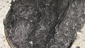

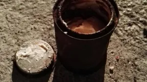

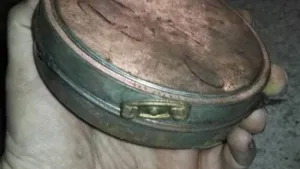

    Es war die 3er Sitzbank, mit Raum für das Schaummittel, Atemschutzgerät und dort drinn fand ich auch ne Dose mit Ersatzdichtungen für Motor und ein paar weitere kleinigkeiten...kann mal diese woche wenn ich beim Magirus bin Fotos der Dose und Inhalt machen.. in der anderen Sitzbank die noch drinn bleibt bis zur ersten grösseren Tour sind noch die StarterBatts drunter und Stauraum, was ursprünglich noch drinn war bööö...find vielleicht noch hinweise wenn ich dort bin
    Gesendet von meinem HUAWEI GRA-L09 mit Tapatalk
  • Trucker89
    78
    Weinfelden
    • 17. Februar 2016 um 21:48
    • #63

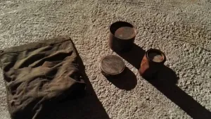

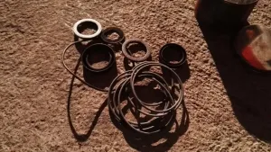

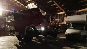

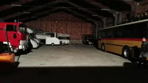

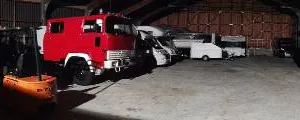

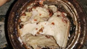

    Hier die besagten Bilder der Dosen die dabei waren :) und meine neue Halle mit meinem Kumpel Pepe ubd sein PostAuto

    Was eine geile Halle! Da kommt Neid auf! [emoji106]

    Hehe danke danke, offiziell nur Stellplatz, aber Mann darf schrauben und bauen...die schmutzigen Sachen werd ich eh in der Garage meines Chefs machen :P und hier bin i ned allein, kumpel baut sein PostAuto auch um xD so kann Mann sich immer helfen, er hst seinen seit 3wochen

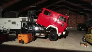

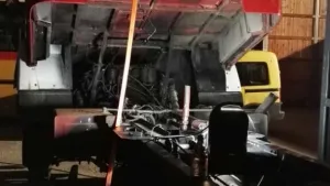

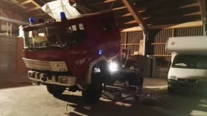

    So heut wurde die kabine gekippt, nun kanns weiter gehn mit kleinigkeite...

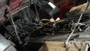

    Zum Gadpedal...es gab eine Zeit wo das Pedal normal beim loslassen wider hochkam, nur plötzlich gings strenger und zum schluss blieb es ganz unten oder dort wo es ist und verblieb dort bis Mann mit Zehe oder Hand es wider hochholte...
    Da begann das grosse suchen das ganze Gestänge von vorne über die Fahrerseite nach hinten über die esp in den Motor wurde ausgebaut gereinigt geschmiert und wider eingebaut! Und das Pedal blieb weiter stehn :( ich verzweifelte fast bis sich Michael aus der AllradLkwGemeinschaft auf mein Trööt bei mir meldete und das gleiche Problem hatte...er sagte ich solle am Pedal das Scharnier-bodenplatte begutachten, bei Ihm sei der Bolzen im Kunstoffteil gerostet und somit blockierte es das Pedal...
    Also hiess es Flex hervorgraben einstecken und beidseits des pedals die schweisspunkte des bolzen wegflexen...gesagt getan, bolzen rausschlagen siehe da er ist rostig...das kunsstoffteil gereinigt geschmiert, und eine M8 schraube mit 4unterlagsscheiben und stoppmutter montiert, und fix das Pedal funktioniert wider einwandfrei :D
    Wenn Mann nur immer zuerst die einfachen (logischen) Sachen kontrolliert, als gleich grosses aufbietet und alles voneinander nimmt, würd Mannsich nerven und Zeit sparen ;) naja jetzt weiss ich Wie mein Gasweg aufgebaut ist und er wider 40Jahre halten wird... hihi
    Hier ist das Gestänge zu sehen das vom Pedal umlenker kommt in den DruckZylinder und via zweiter stange nach hinten wo sie dann via umlenker zur esp geht...
