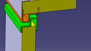

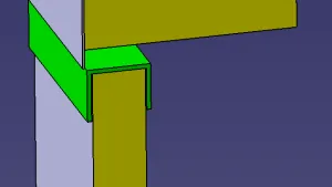

    hab mir gestern Abend den Kopf darüber zerbrochen wie ich das Hubdach richtig abdichten, bzw. die Aussenwände thermisch entkoppeln kann. Zur Anmerkung: Ich bin einer der mit Alu-Sandwich bauen mag, da aus meiner Sicht hierbei die Vorteile überwiegen.
    Momentan bin ich bei zwei Lösungen:
    Lösung 1: Alles aus Alu-Profile
    + günstig, leicht und einfach zu bearbeiten
    - eine wunderbare Thermische Leitung
    --> Überlegungen meinerseits: U-Profil: rechts und links Alu-Winkel und dazwischen eine Kunststoffplatte einlegen. Somit wäre das thermisch entkoppelt. Und die obere Sandwichpaneele dann so lassen, bzw. das Alu aussägen und Holz aufkleben? Oder U-Profil aus GFK? (wären wir wieder bei den unteren Nachteilen)
    Lösung 2: GFK-Stufenprofil
    + Thermische Entkopplung funktioniert besser
    + Hubdach insgesamt vielleicht stabiler?
    - schwer, teuer (6m = 160€?, ich bräuchte allein >20m), Mix aus Alu und GFK
    Wie habt ihr sowas gemacht, bzw wie habt ihr sowas schon gesehen? Statt GFK hab ich auch schon Winkel aus PVC gefunden. Wären etwas günstiger und leichter, aber wohl auch eher kaputt.
    Das Hubdach selber würde ich dann mit Stoff verkleiden, oder mit passenden Holzverkleidungen die dann am Hubdach runter geschwenkt werden. Das würde jedoch dann wieder mit der elektrischen/mechanischen Hubeinrichtung kollidieren......

    Hatte es noch vergessen die Skizzen anzuhängen.
      • 23,02 kB
      • 709 × 872
      • 18,09 kB
      • 632 × 783

    Die obere Lösung gefällt mir besser, weil wenn doch mal was undicht ist, dann läuft es nicht an der Innenwand runter.

    aus eigener Erfahrung kann ich Dir den Rat geben, keinerlei Alu von außerhalb des Hubdachstoffs nach Innen zu haben, da Du dann schon bei nichtmal Frosttemperaturen Kondenswasser hast. Wir hatten zur Befestigung deds Hubdachstoffs eine Aluleiste und da sich fast jede Nacht Kondenswasser gebildet, womit das Bettzeugs naß wurde.
    Du brauchst auf jeden Fall noch eine Dichtung zwischen Hubdach und Außenwand.

    ich habe ja auch so eine 'Schuhschachtel' gebaut. Anders als bei einem geschlossenen Kasten stabilisiert hierbei nichts die offenen Seitenwände, d.h. der Fahrtwind bringt diese schon ins Schwingen, was der Haltbarkeit nicht zuträglich ist. Ich habe deshalb die offenen Kanten des Kabinenunterteils und des Kabinen-Oberteils mit (recht massiven) GfK-Winkeln verstärkt. Das bringt allerdings erheblich Gewicht (das Gesamtgewicht meiner GfK-Profile ist etwa das gleiche wie das aller Sandwichplatten), dennoch würde ich es wieder so machen...
    Welche Deiner beiden Vorschläge die bessere Wahl ist, kann ich Dir nicht sagen. Das hängt stark von der Beschaffbarkeit und dem Preis der Profile ab. PVC-Winkel sind jedenfalls nicht geeignet, weil sie sehr UV-Empfindlich sind und schnell verspröden.
