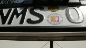

    Zwecks Zulassung musste er dann von allen Kennzeichnungen als RTW befreit werden und sah dann so aus :

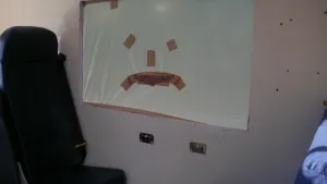

    ja schon passiert. Schrank an der Rückwand mittig teilweise entfernt, Fenster in der Trennwand entfernt, Loch gechnitzt (120cm x 50 )
    den Rest des Ausschnitts in die Fensterenden eingearbeitet , Rahmen angefertigt, Tür vor und fertig.
    Der Aufbau ist zum Glück Alusandwitch und somit sehr stabil.
    Gruss Norbert
