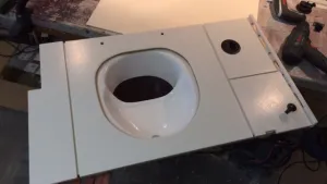

  • destagge
    99
    • 16. März 2017 um 05:29
    • #345
    Hi Michi, Danke für die Infos!
    So einen Abzugshauben-Filter hatte ich bei unserem Prototypen auch erst verbaut und war nicht soooo überzeugt. Bei langsam laufenden Lüfter mit geringem Luftdurchsatz (58m³/h @ 12V lt. Datenblatt) war es gut, bei größerer Luftmenge (90-120m³/h) kam dann der Geruch mit durch. Dabei habe ich die Fläche schon vergrößert gehabt, hatte das Fließ zu einem Zylinder gerollt 100mm Durchmesser und ca. 200mm lang, siehe Foto...
    Mich würden auf jeden Fall Langzeiterfahrungen dazu interessieren! Ich habe bei uns Bedenken gehabt durch den Unterboden zu gehen, wegen Geruchsbelästigung wenn wir draußen sitzen, und entlüfte deshalb jetzt übers Dach...
    Platz nimmt der Schieber natürlich auch weg, aber bei uns geht's sich gut aus.

  • destagge
    99
    • 22. März 2017 um 10:32
    • #350
    Servus Leute,
    ich vermelde eine erfolgreiche Erstinbetriebnahme durchgeführt zu haben :lol:
    Es funktioniert alles wie geplant, der sehr langsame und leise Lüfter reicht aus, es riecht nix. Und man sitz genauso bequem wie daheim :)

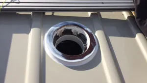

  • destagge
    99
    • 27. März 2017 um 14:45
    • #354
    Servus Rainer,
    Danke!!!
    @alle:
    ich habe beim Bau fleißig gefilmt und das erste Video gestern hochgeladen:
    Externer Inhalt youtu.be
    Im ersten Teil geht es um den Einbau vom Dometic GY11 Dachlüfter.
    Weitere Teile über den kompletten Bau der Toilette folgen.
