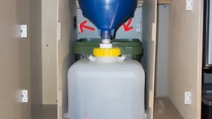

    So, zum Zusammenhalten des Themas dann kurz hier auch noch meine Lösung vorgestellt:
    Details wie gewohnt hier:
    http://wp.me/p7k1q7-pa
    @ Moderatoren, ich hoffe es ist ok das doppelt zu posten!

    sollte der Feststoffeimer nicht höher stehen? Ich hätte da die Befürchtung, dass es durch die Fallhöhe zu einer gewissen Streuwirkung kommen kann.
    Ansonsten finde ich das System genial und werde es auch so bauen.

    Ich habe mir den Eimer ein wenig höher als der "Trichter" eingebaut. So dass der "Trichter" in den Eimer geht. So bin ich auf der sicheren Seite falls mal etwas quer kommt [emoji40]

    Ja, das ist eine gute Idee, der Eimer kommt höher. Danke!

    Aber wenn ich das richtig sehe, ist im Betriebszustand der Software-Schlauch auch gleichzeitig die Entlüftung des Software-Kanisters, d.h. die Urin-Gerüche haben gar keine Alternative, als in die Naßzelle zu gehen, oder? Meine Idee war, den Kanister relativ offen zu lassen, so daß die Düfte in den gleichen Bereich gehen wie die der Feststoffe und dann gemeinsam mit diesen abgesaugt werden. Ich muß mir nur noch einfallen lassen, wie ich sicher eine den Softwaretank vor Überfüllung schütze. :roll:

    ehlich gesagt mache ich mir wegen der Abluft nicht so viele Gedanken. Der Ventilator zieht die Luft direkt aus dem Toilettengehäuse, in dem Fest- und Flüssigbehälter stehen. Mit Ausnahme der Klobrille ist das Gehäuse nahezu luftdicht. Also wird sich die nachströmende Luft den einfachsten Weg suchen.
    Durch die Schlitze der Klobrille - durch den Feststoffbereich des Abscheiders - durch den Kasten - durch das Gitter - in den Ventilator - und ab durch die Borddurchführung.
    Nachdem der Abscheider so konstruiert ist, dass die beiden Bereiche Flüssigsammler und Feststoffloch nicht luftdicht von einander getrennt sind, sollten alle Gerüche auf diesem Weg abgesaugt werden.
    Soweit die Theorie, ich hoffe, dass die Luft das dann auch so tut :evil:
    Aber das Problem der fehlenden Entlüftung bei "Füllen" des Kanisters bleibt :? Wenn das im Betrieb nicht gut funktioniert, muss vielleich noch ein Schläucherl her, dass direkt vom Deckel des Kanisters zum Ventilator führt. Offen lassen will ich da nix, ich putze nicht so gerne...

    Hast du einen Grauwassertank? Bei mir fließt das Zeugs direkt da runter..
    Gruss gregor
  • Myk
    414
    • 21. Dezember 2016 um 23:04
    • #278
    Hallo Gregor,
    ja, habe ich. Der ist aber von der Toilette aus nicht erreichbar. Ich finde das so mit dem extra Urinkanister ganz ok....
