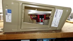

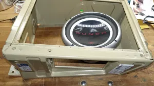

    ich kann es kaum glauben, aber ich habe endlich eine Konsole für den Beifahrersitz!
    Nachdem ich bei Ebay-Kleinanzeigen erst auf einen vermeindlichen "Sprinterprofi" in Minden reingefallen bin und den Käuferschutz von Paypal beanspruchen musste, habe ich jetzt eine neue Konsole bei Mercedes direkt gekauft:
    Ich kann bestätigen, dass die Angaben von Dirk passen, mit den Bestellnummern habe ich die Teile bekommen.
    Auch die Preise kommen hin, ich habe mit den 6 Schrauben nicht ganz 200 Euro bezahlt.
    Sobald wir nun die Grippe hinter uns gelassen haben, kann es also los gehen :)
    Martin

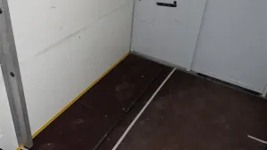

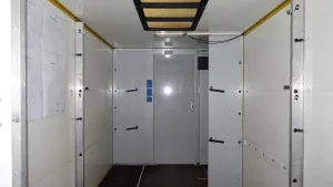

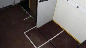

    wir haben Neues zu berichten:
    Wir waren am Wochenende trotz Restgrippe (Ihr wisst schon, die Männer-Version :shock: ) endlich mal wieder bei unserem Paketkoffer.
    Die Regale konnten wir ohne großen Widerstand entfernen, der Notsitz ist trotz einer sich extrem wiedersetzenden Schraube auch ausgebaut.
    Die Schrauben der Leisten auf dem Boden sind leider teilweise so verrostet, dass kein Schraubenzieher mehr greift, wir werden sie wohl beim nächsten Mal ausbohren müssen.
    Die ersten Ideen für unseren Ausbau nehmen auch langsam Gestalt an:
    Wir planen hinter dem Fahrersitz einen Küchenblock mit etwa 1,50 m länge. Diesen können wir dann an der Trennwand und an dem vorhandenen Holm von den Regalen befestigen. Die Toilette werden wir links vom Eingang platzieren. Damit bliebt dann genug Platz für ein Festbett von 1,90 bzw. 2,10 x 1,60 m. Eine Sitzgruppe haben wir derzeit nicht geplant.
    Am Wochenende haben wir dann auch noch eine Thetford C402 bei Obelink gekauft und bei Amazon eine Spülen-Gasherd-Kombi bestellt.
    Derzeit grübeln wir noch darüber, welches Material wir für den Ausbau nutzen wollen. Unser Favorit ist aktuell Pappelsperrholz.
    Langsam kristallisieren sich auch die ersten Fragen technischer Natur heraus:
    - Wie habt Ihr eure Möbel im Koffer fixiert? Ich denke Schrauben werden im GFK wohl nicht ausreichend halten, oder? Ich überlege momentan an einer Kombination aus L-Profilen (Alu), kleben (womit?) und Popp-Nieten aus Alu. Was meint Ihr?
    - Macht es Sinn, die Radkästen im Koffer zu demontieren und anschließend neu einzudichten? Wir wollen den Boden isolieren, würde eine Undichtigkeit an der Stelle also wahrscheinlich nicht sofort bemerken.
    - Wie habt ihr die Nieten der Einbauten eintfernt? Wernn ich das richtig verstanden habe, handelt es sich um Edelstahl-Nieten?
    Dass solle es für diese Woche von uns gewesen sein.
    Martin

    Hallo Martin,
    schön, dass ihr vorankommt!
    Hier kannst du dich zum Kleben einlesen: http://www.womobox.de/phpBB2/viewtopic.php?f=26&t=6202
    Ich habe auch Aluwinkel mit Sika 221 bzw. später mit Weicon verklebt. Es reicht diese mit wenigen Schrauben oder Nieten zu befestigen. Geht nur darum diese in Position zu halten bis der Kleber klebt.
    Radkästen neu abdichten kann nicht schaden. Bitte darauf achten, dass du keine Last drauf bringst, die können nichts tragen, da sie nur eingeklebt sind.
    Hier ein Link zum Thema Nieten: http://www.womobox.de/phpBB2/viewtopic.php?f=46&t=7730
    Bitte die PDF Datei mit den Maßen hier posten: http://www.womobox.de/phpBB2/viewtopic.php?t=6982#p68491
    Gruß Armin

    • 9. März 2016 um 09:06
    • #109
    Meinst du die U-Profile der kurzen Trennwende am Boden? Wenn ja und wenn dein Koffer eine Grundplatte aus Holz hat, empfehle ich einen breiten Meisel und einen guten Hammer, 4x ansetzen und 4x Schlagen und alle Schrauben hatten sich aus dem Holz gezogen.
    (Schraub- und Bohrversuche blieben bei mir erfolglos und haben nur Zeit und Material gefressen)
    Zu den Nieten:
    Schweißpunktbohrer falls vorhanden, ansonsten Körner o.ä. zum Dorn reinschlagen, Metallbohrer zum aufbohren / Meisel zum Kopf abschlagen.
    Radkästen:
    Kann man machen, meine kommen komplett raus,
    a) ich muss eh eine tragfähige Konstruktion für Bett / Kühlschrank haben
    b) kann ich durch die Radkästen den Zustand meiner Reifen inspizieren...
    Der Grote Gele Klusbus macht's vor
    So long~
    Martin
  • pseudopolis
    930
    • 9. März 2016 um 10:15
    • #110
    Ohne sitzmöglichkeit ist vielleicht doch etwas mager. Ich hab den küchenblock auf 1m reduziert. Spükkochkombi, kühlschrank, arbeitsfläche 50cm, reicht völlig. An der trennwand zum fahrer ist ein kleiner klapptisch befestigt und es gibt eine fest eingebaute sitzmöglichkeit. Gesamt ca 1m in der länge. Dazu kann man einen kappstuhl stellen. Im schiebetürbereich ist ja genug platz dafür. Das macht alles etwas weniger voll als noch mehr feste sitzmöflichkeiten.
    Die kleine freistehende trennwand hab ich nicht entfernt, sondern mit (pappel-)sperrholz angbaut und in die badkabine integriert.
    Uberhaupt habe ich geschaut, dass ich sie vorhandenen regalstreben zur befestigung nutze und sie nur dort entferne, wo es ein muss. Die streben sind so fest, man beschädigt unweigerlich das GFK, Bei mir waren die streben allerdings horizontal oben und unten durchlaufend, da anderer ausbau (werkstattausbau).
    Zum kleben hab ich sika 252 genommen. Der ist so zäh, da musst du noch nicht mal mit schrauben fixieren. Feste andrücken und trocknen lassen.
    Am boden kannst du einfach holzschauben nehmen. Ist ja holz.
    Die isolierung des boden hab ich mit 40mm xps gemacht und direkt drauf klickparkett geklebt. Ins xps kann man prima die kabel- und schlauchkanäle schneiden.
    Die plastikradhäuser würde ich auf schäden untersuchen, evt. reparieren und gut ists. Falls wirklich mal nachträglich ein schaden dran entstehen sollte, siehst du das auch von aussen und kannst auch von aussen reparieren, wenn du das rad abnimmst.
    Ciao, michi
