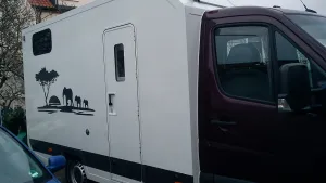

    Wegen der mehrfachen Nachfrage hier noch ein paar Bilder:
      • 223,39 kB
      • 972 × 729
      • 224,42 kB
      • 729 × 972
      • 238,73 kB
      • 972 × 729
    Einmal editiert, zuletzt von Thomas135 (2. Februar 2015 um 19:36)
    • 2. Februar 2015 um 11:13
    ....Probleme zwischen dem Motor und den Elefanten? Die ziehen nach hinten und der Motor will nach vorn, ich glaub, das zerreißts schier....das Gefährt.
    Oder hast Du einen Elefantenhybrid für die Rückwärtsfahrt????
    Ansonsten, schönes Mobilchen.....

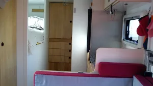

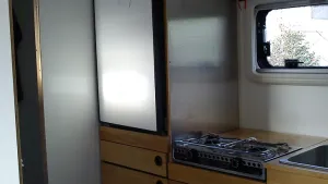

    Thomas235: Mir gefällt die helle Farbe des oberschranks, warum ist der anders als die restlichen Möbel? Was ist das für ein Dekor? Danke!
    Gruß, Willi
  • Thomas135
    179
    • 4. Februar 2015 um 18:00
    • #33
    Hallo Willi,
    der Oberschrank ist nicht wirklich anders wie die anderen Möbel, nur die Front ist dort hell weil ich nicht das dunkle 'Brett vor den Kopf' haben wollte :)
    Die Möbel haben gar kein echtes Dekor, es sind alles Holzoberflächen lasiert und teilweise gewachst. Die Korpen aller Möbel wie auch die Klappe vom Oberschrank sind aus Lightwood (von Fa. Moralt) und die Fronten sind aus Paulownia. Das Lightwood ist weis lasiert, das Paulownia in einen Buchenton den uns der Farbeladen gemischt hat.
    Und um gleich der Diskussion vorzubeugen: man kann mit Lightwood und Paulownia bauen! Man muss aber sehr viel mehr mitdenken und aufpassen wo welche Kräfte wirken. Einfach Schraube rein und gut wie in Multiplex geht dabei halt nicht gut.
