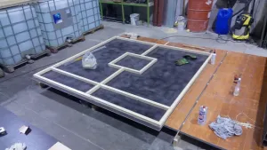

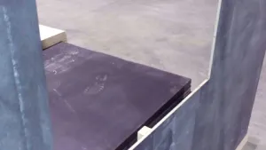

    Und weiter bin ich fleissig...
    Der Durchgang von Kabine zum Fahrhaus:
    So sah es vor der grossen Schlacht aus... :?
    Weiteres folgt in Kürze.

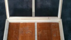

    Erklärung kommt später... Aber ihr könnt schon mal raten. :D

    Das ganze hat mehrere Hintergründe:
    Erst wollte ich den Durchstieg erst später irgendwann nachträglich bauen und vorerst nur die Verstärkung dafür in die Wand integrieren.
    Als der erste Rahmen drauf war habe ich mir nun die Frage gestellt wie ich das später ausführen werde. Also dachte ich mir das ich besser gleich wenigstens das Loch dazu aussähe. Naja.. ...dann wurden die Schnitte nicht gerade und dazu noch, dass der Durchschlupf noch kleiner wurde. :?
    Und wo ist bei dem ganzen noch ein gut dichtendes Klappen Profil...
    Ne ne ne. Das konnte ich so nicht lassen. Also machte ich eine Kampfansage und habe den Rahmen wieder runter gerissen, und das ganze doch gleich zu machen... ...also zu mindest die Klappe.
    Da ich das Loch sowieso noch nachschneiden musste, kam dann die Idee das Loch doch lieber etwas zu vergrößern. Gesagt, getan.
    Nun... ...und wie mache ich jetzt ein halbwegs gescheites Profil? Allein mit der Oberfräse sehe ich mager aus...
    Da bin ich einst mal über "Oberfräsen Tisch" im Netz gestolpert. Nochmal geguckt und mal versucht auf die schnelle so ein 0815 zu bauen. Und es funzt! Aber klar, Profi Werkzeug ist es halt nicht... ...und mit etwas mehr Zeitaufwand könnte es um einiges besser ausgeführt werden.
    Ich bin aber mit dem Ergebnis voll und ganz zufrieden, insofern dies mein erstes Werkstück dieser Art ist.
    Was sagen wohl die Holzwürmer dazu? :roll:

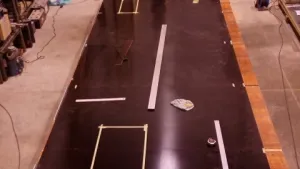

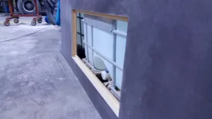

    So, vordere Wand ist so gut wie fertig. Oberer Teil der Rückwand bis auf Details auch...

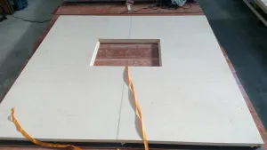

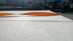

    Weiter gehts... ...habe nun die "Südseite" unterm Messer. :twisted:8)
    Ich habe mich, habe ich glaub ich schon erwähnt, dazu entschlossen die Siebdruck Platten selber aufs Mass zu schneiden (wegen dem rechten Winkel und der geraden Linie). Allerdings stellt man sich das leichter vor als es in der Realität ist, denn einen rechten Winkel für nen Schuhschrank oder für solch eine Wand zu bestimmen... ...da liegen Welten dazwischen.
    Da habe ich mich an Oschis Aussage erinnert, wo er uns mitgeteilt hat wie potenzielle Käufer glauben: "Ach, so nen (Holz-)Koffer kann ich mir auch selber bauen...". Das kann vlt ein Schreiner behaupten, nicht aber jemand der mit solchen Formaten noch nie gearbeitet hat. Gut, es kommt auch ein bischen auf die persönliche Toleranzschwelle an, also wie genau man was haben will, aber all zu grossen Unterschied bei niedrigerer Genauigkeit macht das dann doch nicht.
    Aber gut, es geht voran... ...langsam, aber es geht.

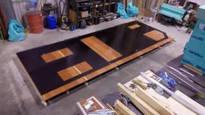

    So far...

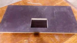

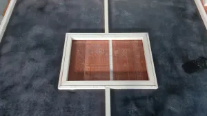

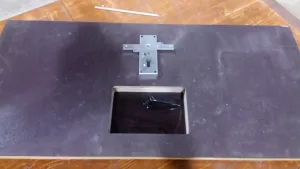

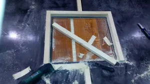

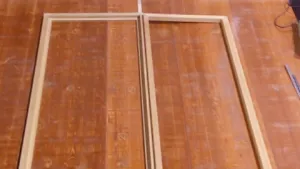

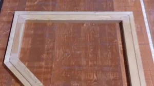

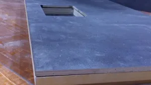

    Ich habe nun alle Rahmen für Tür und Klappen der Südseite gebaut. Natürlich, wie denn anders zu erwarten, gabs auch hier wieder shit happens ohne Ende. Aber es tut nicht mehr weh... :mrgreen::roll:
    Zwei Rahmen sind an den Klebestellen gebrochen (also entklebt). Mit dem ersten war ich, na ja, vlt etwas zu grob, und den zweiten wollte ich zu früh weiter verarbeiten- der ist dann in der Luft bei Drehbewegung auseinander gefallen.
    Alles weniger schlimm, musste halt nochmal kleben.
    An dem Bild könnt ihr die fünf eckige Heckgaragenklappe sehen. Bei der Ausführung dieser musste ich auch etwas langsamer voran gehen. Ist doch etwas aufwändiger. Aufwändig genug um mir die Frage gestellt zu haben ob ich die gegenüber liegende Klappe der Nordseite doch wohl evtl nur rechteckig mache... Schau ma mal wie ich bei Laune sein werde. Ich denke ich mache sie trotzdem wie geplant- mit fünf Ecken also. Schaut besser aus. 8)
    Wie der Querschnitt des Klappenprofils letztendlich aussieht dazu ist es nach einigen Ideen und Entwürfen dann irgendwie spontan gekommen. Das gute dabei ist das Türstock als auch Türflügel das gleiche Profil hat. Wir konnten also alle laufende Meter in einem Atemzug herstellen. Das ermöglicht auch das im Fall eines Fehlers (zu lang geschnitten :mrgreen: ) nicht auch das dazu passende Gegenstück verheizt werden muss.
    Und somit werden zwei Dichtungen zum Einsatz kommen können.
    Dann habe ich angefangen mir Gedanken drüber zu machen wie ich die Griffmulden herstellen werde. Gedacht war eigentlich auf Grund eines Exemplars von Ormocar ein Modell aus GFK zu bauen und anschließend alle anderen zu Laminieren. Aus dem Grund wurde auch die Griffmulde gekauft.
    Bis ich mir nochmals ein paar gute Videos auf phd-24.de angeschaut habe war ich eigentlich noch recht motiviert das ganze zu tun, aber war mir dann zum Schluss doch zu viel rumsauerei mit dem Zeugs. Ausser dem braucht man etlich verschiedenes Material was dann zusammen mit der Arbeit den Gewinn durch "selber bauen" erheblich relativiert hätte.
    Also wie könnte man das anders lösen?
    Blitzidee: aus Holz! Hab ja ausreichend Verschnitt rumliegen um mal nen Versuch zu machen... Gesagt, getan... Dazu habe ich mir eine Form gebaut damit ich mit der Oberfräse leichter alle Teile ungefähr genau passend aus Fräse ohne dann noch viel nachschleifen zu müssen.
    Und ich bleibe bei der Idee...
    Hier noch die fertige Stauraumklappe (noch nicht verklebt). Bisher alles noch im "Versuchslabor". :D Deswegen möchte ich hier nicht wieder von shit happens (SH im weiteren- wirds ja anscheinend noch ne ganze Menge von geben... :D:oops: ). Diese Deckplatte wurde geopfert um zu sehen wie ich weiter mache. :mrgreen::roll: Ich habe fesgestellt das die Mulde besser vertikal positioniert sein soll- die Handhabung ist unvergleichbar bemessener im Vergleich zu horizontaler Mulde.
    Alle Klappen werden mit Treibstangenschlösser für Garagentore bestückt. Die Idee sass mir irgendwie (sowie preis- als auch funktionsmässig) und ich denke das wird auch gut so sein. Einzig die Eingangstür bekommt ein Treibstangenschloss mit dreifach Verriegelung von Titgemeyer (zu haben bei Ormocar z.b.).
    Und hier noch das dazu gehörige Loch in der Wand...
    Resume: die Stabilität des ganzen ist sehr beeindruckend. Wirklich schon fast kugelsicher... :shock:8):D Auf jeden Fall aber wirds nicht so schnell Dellen von Ästen o.ä. geben. Ich bereue kein bischen mit Holz zu arbeiten. Ich hoffe das es sich auch später so gut abschneiden wird.

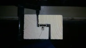

    Plattenkanten der Klappen: über diese habe ich mir bisher weniger Sorgen gemacht denn diese kann man im Notfall auch später irgendwann neu machen ohne all zu grossen Aufwand bzw. ohne tieferen Eingriff in den Aufbau selber. Aber die selbe Frage stelle ich mir für den in der Wand integrierten Rahmen... Aber auch hier habe ich im Fall der Fälle einen Plan B der mir zwar weniger entspricht, wird aber sicher dieses evtl anfallende Problem lösen- die Lösung heisst: selber laminieren aus GFK. Ich hoffe das es dazu nicht kommen wird.
    Um zu tun was ich machen kann soweit mir bekannt werde ich ausgiebig mit Schiffslack drüber pinseln. So auch überhaupt der ganze Aufbau. Oder hast Du eine bessere Idee?
    Am meissten Angst habe ich vor den Ecken, die, wie Du schon erwähnt hast, durch trocknen aufgehen können. Die Ecken werden deswegen mit Sika (oder sowas) verfugt. Hmnja.... ...und dann sehen wir mal. :?
    Ich meine es gibt eigentlich immer irgend eine Lösung mit welcher man hinter her Problemen entgegen kommen kann. Nur erfreulich ist es dann trotzdem nicht grade.

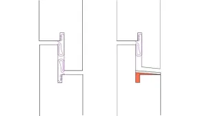

    Caio Benni das sieht schon toll aus was du da baust, die kleinen Fehler die da passieren sind glaube ich ganz normal und in der Regel kennt die nur der Erbauer ( ich habe auch einige und ich wusste nicht mal von allen :lol: )
    Weiter so, dann gehts bald an den Zusammenbau. Eine kleine Anmerkung habe ich noch zur Falz Geometrie Deiner Klappen und Türen. Ich würde unten nur eine Dichtung verwenden und zwar die in der Türe oder Klappe.
    Beim Rahmen hätte ich Angst das unten immer etwas Wasser in der Nut der Dichtungen verbleiben würde und mit feinen Haarrissen in der Oberflächenbehandlung nicht ideal.
    Ich könnte mir den Abschluss unten mit einem Alustreifen mit leichtem Gefälle nach aussen vorstellen.
    Herzliche Grüsse Stefan und weiter viel Spass und Erfolg
      • 19,75 kB
      • 589 × 465

    Danke Stefan für Deine Bemühung mit der Zeichnung! Und du hast genau das getroffen was ich noch nicht erwähnt habe... ...die unterste Nut.
    Und genau hier ist jeweils links und rechts eine potenziale Stelle wo an den Gerungen Wasser in die Wand eindringen könnte. Deshalb habe ich mir einfallen lassen das ich, wie Du schon sagst, die unterste Dichtung am Tür-/Klappenstock nicht einbaue, sondern diese Nut mit Sika auffülle (bis in die Ecken) und werde so dieses Problem lösen. Oben drauf dachte ich an ein gekantetes Aluprofil welches als Trittschutz dienen soll um das Holz beim rein und raus laufen bzw. bei sämtlichen Ein- und Ausräumaktionen von Gut nicht zu beschädigen.
    Vielen Dank, es freut mich sehr das ihr mit dabei seit! 8)
