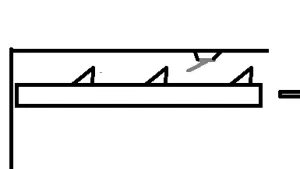

    Vielleicht bin ich einfach ZU geizig für ein perfektes Womo ABER 150€+++ für Ein Mehrfachverschluss finde ich persönlich zu teuer.
    Ich würde mir da eher Dezent aller Sägezahn was aufbauen.
    Ähnlich wie die Kinderverschlüsse bei Schubladen und Schränke - damit die kleinen nicht alles Leerräumen können.
