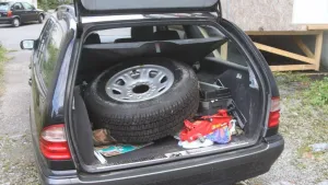

    Oder sind sie vielleicht doch etwas grösser als üblich? Das ist das Reserverad vom Chevy im kleinen Mercedes E-Klasse Combi Kofferraum :roll::wink:
    Die alten Michelin (hatten Risse am Felgenhorn):
    Und die neuen Cooper in der gleichen Dimension:
    Geben schon rein optisch etwas mehr her, aber deswegen hab ich sie nicht gekauft. Da es in der benötigten Grösse und vor allem mit der benötigten Tragkraft keine Schlauen Winterreifen gibt hab ich den gewählt weil man den mit Spikes bestücken kann. Vielleicht brauche ich das nie, aber wenn mir mal in den Sinn kommen sollte im tiefsten Winter nach Skandinavien zu fahren wäre das doch eine gangbare option. Trotz des Stollen-Profils sind die Abrollgeräusche auf trockener und nasser Autobahn überraschend niedrig. Sogar die Geräuschmessung (für die Zulassung) war mit den Reifen kein Problem.

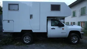

    Die Grösse vom Chevy merkt man zwar wenn man davor steht (Höhe Fahrerkabine ist 1.98m) aber durch die Grösse vom Fahrzeug selber gehen die relativ grossen Reifen halt irgendwie trotzdem unter. Auch beim fahren merkt man die Grösse vom Chevy nicht wirklich. Es ist wie mit dem PW zu fahren. Sowohl Fahrwerk (man glaubt es nicht dass Amis straffe Fahrwerke bauen können bis man ihn selber gefahren hat!), Geräuschpegel, Motorisierung und sogar die Bremsen sind PW-ähnlich, natürlich merkt man das höhere Gewicht, aber weit weniger als ich es bei dem Gewicht je erwartet oder gar erträumt hätte.
    Man merkt die Grösse erst im direkten Verhgleich. So z.B auf Srassen wo ich mit dem Merz noch problemlos kreuzen konnte und beim Chevy dann plötzlich am gleichen Ort entgegenkommende Leute (welche sonst nie freiwillig zurücksetzen!) dann plötzlich freiwillig rückwärts fahren :wink: Auch habe ich nach einer Fahrt mit dem Chevy immer wenn ich wieder im Merz sitze, das Gefühl in einem tiefergelegten Kleinwagen zu sitzen :roll::wink:
    Alles in allem ist das Teil ziemlich massiv. Angefangen bei den Reifen, übers Fahrgestell bis hin an die Orte wo es bei den Amis früher nicht so üblich war, vor allem Fahrwerk und Bremsen:
