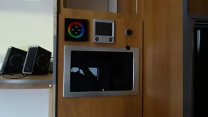

    Als Anzeige- und Steuereinheit habe ich das Windows Surface Pro 2 Tablet genommen. Dieses momentan mittels des USB-Masterbus Interface verbunden. Später ev. noch diese Jahr möchte ich an stelle des USB Interface, den System Panel Controller einbauen. Dazu muss ich mich aber erst noch genauer informieren.
    Beim Tablet habe ich noch die Möglichkeit über W-Lan oder Hotspot Internet zu haben oder wie ich ein DAB+ Radiotuner anzuschliessen und es gleich noch als Radio zu benutzen.
    Auch gibt es seit Juni 14 ein Wi-Fi Interface für Android und IOS Geräte. Damit könntest du alles über dein Smartphone steuern und abrufen.
