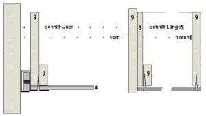

    • 19. September 2014 um 14:17
    Hallo Michi
    das Multiplex für mich erste Wahl ist, hatten wir ja schon. Bleibt nur das Problem mit den Kanten die Dir nicht gefallen. Aber wie dem auch sei, zur leichten Konstruktion habe ich folgendes gemacht:
    Möbel Seitenwände: 9mm in der Fläche und an den Sichtkanten und da wo's stabil sein muß, z.B. zum Beschlge anbringen, mit nochmals 9mm, stelleweise auch nur mit 6mm, aufgedoppelt.
    Türen für Möbel: 9mm mit Dopplungen für die Beschläge.
    Schubladen: Seiten und Hinterstück aus 9mm, vorn 5mm und darauf die Blende wiederum aus 9mm. Unten in den Ecken noch mal einen 2cm streifen aus 9er wegen dem Befestigen der Führungen. Boden aus 5mm.
    Bänke: Die Kästen für die Bänke und die Deckel dafür aus 12mm, wiederum an den Verschraubungsstellen aufgedoppelt.
    Die Tür für's die Naßzelle und die Trennwände dafür: 5mm außen, dann ein paar Streifen von ca. 2cm im Abstand von 10 bis 15 cm, und darauf wieder 5mm. Je nach gewünschter Stärke der Wand oder Tür die Mittellage in 9, 12 oder 15mm wählen. Auch die Tischplatte habe ich so hergestellt.
    Die Arbeitsplatte in der Küche ist auch nur aus 12mm, vorn an der Sichtkante mit 12mm gedoppelt. So bleibt alles leicht und trotzdem Stabil. Man könnte noch, wenn man wollte, in die Inneren Schrankseiten mit einer Lochsäge Löcher bohren. Das tut der Stabilität kaum Abbruch., ist aber mühsam. Aber es spart nochmal ca. 1/3 Gewicht.
    In 5mm Multiplex kannst du leichte Sachen ohne Probleme Aufhängen, z.B Ablagen für Kleinkram oder so.
    An Stellen wo etwas schwereres aufgehängt oder Befestigt werden soll, kann bei Bedarf im Innen der "hohlen" Wände eine Platte eingelegt werden.
    Noch ein paar Bilder, und wenn Du gern mehr Bilder evtl. von Details möchtest, die kann ich machen.
    VG Anton
