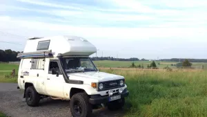

  • GooSe_1977
    421
    • 24. September 2014 um 21:05
    • #33
    Sooo, das Dach ist drauf, die Isolierung zum Teil schon drin und dann kam der Regen :mrgreen:
    Ich hab an einer Stelle Wasser im Dach - find ich nicht soo toll :mrgreen: Gibt es ein echt flüssiges Dichtzeug was ich von innen zwischen GFK Dach und original Metalldach laufen lassen kann ?
    Sowas wie Latexmilch zB .... oder gar Latexmilch ?
    Abgesehen davon, das Raumgefühl ist genial :mrgreen::mrgreen::mrgreen:
