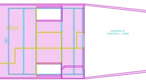

    auf der angehängten Zeichnung habe ich einmal die Rahmenkonstruktion frei gestellt: das Blaue stellt den geplanten Hilfsrahmen da - die vorderen 5 Querträger aus 30*30mm Vierkantrohr oder Doppel-T-Trägerprofilen auf den Befestigungspunkten des Fahrzeugrahmens, der hinterste Quer- und die beiden Längsträger aus hochkant stehendem 40*20mm Vierkantrohr. Der Längsträger des Busses verlaufen etwas innerhalb der inneren Seiten der Radkästen. Gelb dargestellt sind die Stege des Doppelbodens, die teilweise die Kräfte etwas auf die Seitenwände verteilen.
    Auf den Hilfsrahmen soll ja noch eine Aluplatte kommen, die das Kabinengewicht nochmals verteilt - ich schätze einmal ganz grob, daß über den Hilfsrahmenbereichen die Kabine auf ca 10cm Breite Kraft in den Rahmen einleitet - das wären dann ca. 16 laufende Meter Hilfsrahmen * 10cm = 1,6m². Bei einem angestrebten Kabinenmaximalgewicht von 1,1t macht das einen Druck von etwa 700kg/m² bzw. 70g/cm² aus. Im Netz findet man eine Dauerdruckbelastbarkeit von deutlich über 100kPa bei 50Jahren Dauerbelastung, und selbst 100kPA sind rund 10N/cm² und somit etwa 10to/m² bzw. 1kg/cm². Somit denke ich, daß ich mir um die Schaumstabilität im Boden keine Gedanken machen muß... Oder unterliege ich einem Denkfehler?

    Hi Wolfgang,
    wie werden die Doppel-T-Träger mit dem Fahrzeugrahmen verbunden? Bohrungen in den Ober-und Untergurten sind ja tabu. Das gilt auch für die Befestigung der Alu-Platte.
    Ich denke Deine Berechnungen bezüglich Schaumstabilität passen so.
    Gruß, Michi

    Michi: Weshalb sind Bohrungen dort tabu?
    Im speziellen Fall ist nach meinem Verständniss der Statik (bin nicht Statiker...aber das dürfte ja bekannt sein... :wink: ) der mittlere Steg das tragende Teil und der Ober- und der Unterzug sind die stabilisierenden Teile, die bewirken, dass der mittlere Steg nicht seitlich ausweicht oder sich unter Last verdreht...siehst Du das anders oder gibt's da eine Vorschrift?
    Hab ich da einen Denkfehler drin?

    Hallo Picco,
    es ist genau umgekehrt. Ober- und Untergurt sind tragend, der senkrechte Steg ist nur die Verbindung. Darum sind z.B. bei einem LKW-Rahmen alle Bohrungen zur Aufnahme von Lasten nur im senkrechten Teil. Oft hat der Verbindungssteg auch große Bohrungen zur Gewichtseinsparung, da dieser Teil ja nicht trägt.
    Gruß, Michi

    Hi Picco,
    Deine Überlegung hatte ich auch erst - bis ich irgendwo auf einer Herstellerseite gelesen habe, daß der Ober- und der Unterzug das Maßgebliche für die Stabilität sind - halt so ähnlich wie eine Sandwichplatte: zwei nicht oder schwer dehn- bzw. stauchbare Materialien, die auf einem gewissen Abstand voneinander gehalten sind. Wenn man sich einmal Brücken oder auch Schwerlast-LKW's ansieht, so sieht man auch hier immer die Querbalken des 'T' oben und unten - nicht (wie ich auch erst gedacht hatte) seitlich...
    Der Nachteil des Doppel-T-Trägers gegenüber einem Vierkantrohr ist m.E. die Verdrehfähigkeit: bei Belastung könnte ein Doppel-T-Träger durch verdrehen nachgeben. Dieses Risiko sehe ich bei mir aber nicht, da die Querträger ja an die äußeren Längsträger geschweißt werden sollen und somit gegen verdrehen fixiert sind.
    Michi: an die Querträger müssen kleine Traversen geschweißt werden, die auf dem Rahmen verschreubt werden. So steht's zumindest in den VW-Aufbaurichtlinien. Diese Traversen will ich so erstellen, daß ich auch Gewindelöcher zur Befestigung der Aluplatte hinein bekomme.
