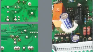

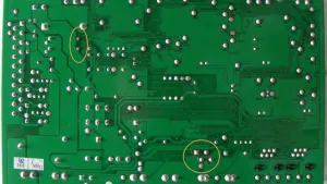

    Okay, letztendlich nach Tagen (eher Wochen) TRUMA-Techniker am Telefon gehabt - jetzt soll ich eine neue Hauptplatine bestellen (und durch Freunde nach Chile schicken lassen) = bis dahin ist der Winter dann wohl halb vorbei (aber natürlich brauchen wir die Heizung weiterhin!). Eigentlich hätte derselbe Vorschlag schon 2 Wochen früher in einer Email von Truma kommen können - warum erst das Telefonat notwendig war bleibt mir immernoch ein Rätsel.
    Erstes Zwischenergebnis: wir haben beide eine Erkältung!
