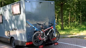

    wir hatten ein ähnliches Problem.
    Nach reiflicher Überlegung haben wir uns für ein Fahrradträger auf der AHK entschieden.
    An die Klappe kommen wir ran wenn wir die Räder nach vorn klappen ohne diese abzunehmen . Zugegeben etwas Aufwand aber nach dem 5 mal hat man sich daran gewöhnt und es geht reibungslos.
    Weiterer Vorteil wenn wir keine Räder mitnehmen ist der Wagen auch wieder küürzer und leichter.
