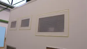

    Dezember 2014: Nach der Prüfung wird die gesamte außenseite mit 2K Lack behandelt. Erst muss geschliffen werden...
    Es muss Gründlich und sorgfältig durchgeführt werden, ist enorm zeitaufwändig und wirklich eine sch....ss Arbeit!!
    Danach Tür und Klappen Entfernen, Schleifen und Abkleben.
    Zunächst einige Male sehr gut staubfrei machen, Fenster Abdecken und Rahmenprofilen Abkleben.
    Mehr Abklebearbeit...
    Dann Pinseln und Rollen, und sieht wie es Glänzt.... :D
    Insgesamt zwei Wochen härte Arbeit. Lackiert wird in der Weihnachtswoche, weil das Unternehmen dann geschlossen ist um so Staub so weit wie möglich zu vermeiden. Für die letzte Schicht war die Temperatur offenbar zu niedrig, die vorherigen Schicht war wahrscheinlich nicht ausreichend aus gedampft. Dies führt zu einer unzureichend geflossenen Schicht und ist nicht ganz das, was wir erwartet hatten, obwohl wir mit dem Endergebnis zufrieden sind.
    Grüße, Joop und Corrie.

    Dezember 2013
    In der Weihnachtswoche folgt dann der Höhepunkt von alle Arbeit diesem Jahr, das einsetzen
    von das Glas in den Fenstern und die Seitentür.
    Hierauf haben wir lange gewartet!
    Das einreiben der Gummidichtung ist eine Arbeit wovon man Peinliche Finger bekommt,
    aber die Ergebnisse sind großartig!
    Wir selbst sind absolut begeistert! :D:D:D
    Die benutzte Lack ist Zwei Komponenten Polyurethanlack, Hersteller “De Ijssel” aus Holland. Ist sehr gut mit Pinsel und Roller zu verarbeiten. Auf neues sehr sorgfältig geschliffenes und entfettet Polyester geht es ohne Grundierung.
    Unsere Vorgehen war:
    - Entfetten mit De Ijssel Entfetter.
    - Schleifen.
    - Erste Schicht auftragen.
    - Nach 24 stunden Zweite Schicht ohne Schleifen auftragen.
    Das Dach hat drei schichten bekommen. Insgesamt haben wir 4,5kg Lack, 2L Entfetter und 1L Verdünnung verbraucht.
    Gesamtpreis incl. Kleinmaterial €275,-
