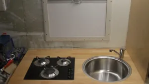

    • 29. November 2014 um 16:44
    Zitat von Mamuag
    Und so sieht das eingebaut aus....
    Sieht schön aus. Wie hast Du den Auschnitt in der Arbeitsplatte gamacht? Deiner hat doch etwas viel Ecken und "krumme" Winkel... :wink:
    Da war meiner etwas einfacher einzulassen (siehe Bild im Anhang)
    Zitat von christel
    Falls noch kein Kocher gekauft ist, wir haben ENO den Vorzug gegeben, weil er einen Brenner hat mit 2,5 kw. Da kann man wirklich ein Steak drauf braten. Bei den anderen Brennern dümpelt das Fleisch nur so dahin.
    Auf Anraten eines Bekannten hab ich mich genau aus dem Grund für den CAN PV 1352 entschieden. Hat 1x 3000W, 1x 1900W und 1x1000W. Mal schauen wie der erste Steak darauf wird...leider immer noch nicht soweit dass ich testen konnte.
    Zitat von christel
    Abdeckung haben wir aus Holz und Innenseite Alu (Spritzschutz für die Wand bei aufgeklapptem Brenner) gefertigt.
    Hast Du Fotos davon? Diesbezüglich muss ich mir nämlich auch noch was einfallen lassen.
    Zitat von adventurer
    Zu bedenken gebe ich auch, so wie es aussieht haben die Kocher keine "Mulde". Wenn was überläuft, läuft es über die Arbeitsplatte durchs Wohnmobil.
    [/quote]
    Das ist richtig, kann aber ganz einfach umgangen werden: Nur Steaks darauf zubereiten :wink:

    Moin.
    War fast nur ein rechteckiger Ausschnitt mit Radien an den "Ecken" und acht kleinen Aussparungen für die Befestigung.
    Eine Schablone war nicht dabei, aber eine Untertasse hatte genau den pasenden Radius :D
    viel sieht man nicht...

    • 29. November 2014 um 19:53
    Hallo Urs
    Ja genau diesen Kocher den du hast, wollte ich ursprünglich auch. Doch wollte mir fast niemand diesen Verkaufen und wenn dann zu einem Apothekerpreis von ca. 800.-Sfr. Das war mir zu viel, und nach wochenlanger suche habe ich die Alternative bei Dometic gefunden.
    Für den Ausschnitt habe ich eine Kopie der Glasplatte aus 15mm Sperrholz gemacht. Mit dieser habe ich eine Schablone erstellt welche rund 4mm grösser ist als die Glasplatte. Anhand dieser konnte ich den Ausschnitt in der Arbeitsplatte mit Hilfe der Oberfräse und Bündigfräser sauber ausschneiden. Somit ist der Ausschnitt rundum 4mm grösser als das Glas und es gibt keine Spannungen in folge Ausdehnung.
