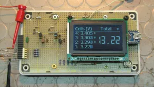

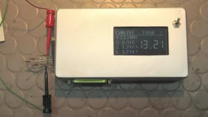

    So, hier gehts auch mal weiter. Es gibt ja immer Ideen zur Optimierung.
    Ich baue also an einem digitalen Balancer mit einem Arduino und Display.
    Das Display mit Balancer was ich aktuell verwende, zieht leider seinen Strom aus den ersten 3 Zellen und erzeugt damit automatisch ein Ungleichgewicht :hammer: Mein analoger Balancer hat wieder andere Schaltschwellen, das passt alles nicht zusammen.
    Also soll der Kram raus und durch einen neuen Balancer ersetzt werden, den ich selbst programmieren kann.
    Das geht übrigens ganz easy über USB, so dass ich auch unterwegs über den Laptop noch was ändern kann.
    Die Kosten sind überschaubar, der Arduino Nano kostet 3,50€ und das Grafik-Display 128*64 auch nur 11€, der Rest kommt aus der Bastelkiste.
    Der Balancer ist aufgebaut und heute auch in das Gehäuse eingezogen. Die SW steht auch in einer Beta Version.
    An dem 5-pol Stecker ist der Anschluss zum messen der Zellenspannungen und damit kompatibel zu dem kleinen Balancer den ich aktuell verwende. Über den 25-pol Sub-D werden die Zellen zum balancieren kontaktiert, 4 Zellen *2 Leitungen separat.
    Über den Mini-USB rechts kann ich dann einfach wieder neue SW runter laden, falls doch mal was nicht paßt. Die Entwicklungsumgebung ist auch auf dem Laptop ;)
    Achja, der Schalter ist für die Hintergrundbeleuchtung, um nochmal 10mA Ruhestrom zu sparen, und damit Nachts alles schön dunkel ist.
    Jetzt fehlt noch das Anschlusskabel und der Einbau in die Kabine.

    Hallo Holger,
    was verstehst Du unter 'digitalem Balancer'?
    Machst Du nur das einschalten der Lasttransistoren über den Arduiono (ADC anstelle analoger Komparator) oder machst Du auch die Balancingströme via PWM?

    7.496
    • 12. März 2016 um 20:14
    • #49
    digital ist nur die Erfassung der Schaltschwellen über ADC. Da wird nochmal schön analog und zusätzlich digital gefiltert. Dann wird bei >3,3V an einer Zelle der Balancer aktiviert. Der macht dann 200mA Balancerstrom fest. Wenn die Spannungen dann ausgeglichen sind, hört der wieder auf. PWM ist da eigentlich nicht nötig.
    Bei dem kleinen gekauften Balancer kann man auch die Schaltschwelle in 100mV Schritten einstellen. Der fängt aber nur an zu balancen wenn ALLE Zellen über der Schwelle sind. Das ist Mist, wenn eine mal schwach ist kann es sein dass die Zelle mit der hohen Spannung so nicht beachtet wird. Man muss eben alles selber machen :roll:
