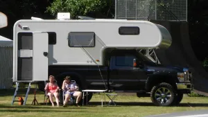

    Ein F350 geht so bis 6to und hat 3...3,3to Leergewicht. Mit Longbed + Überstand könnte man schon eine schöne Kabine drauf bauen.
    Den hier habe ich 2011 mal auf einem Treffen gesehen.
    Das ist ein holländisches Pärchen.
    Er hat die Kabine komplett selbst gebaut, mit Hydraulischen Stützen, und einem super Innenausbau mit Ledersofa usw, alles vom Feinsten:
    Aber mit 3,5to ist da nix zu machen!

    ...den engen Bodenbereich zwischen den Bracken, es sei denn, Du baust die Pritsche ab.......was bei den Plänen vom NMM das Gegebene wäre, dann hat man gut Platz bei 2,30 bis 2,50 m Breite......
    Aber das bringt die 6 t und die 17 bis 20 l auf 100 km nicht vom Tisch....hihi...aber sowas mal spinnen macht Spaß
    Ich würd mir übrigens eher einen Fifthwheeler bauen, wenn ich das als Dauerwohnung aufziehen wollte, aber damit wären Afrika und arge Sachen in Europa nicht auf der Rechnung......das zivilisierte Straßennetz bietet da genug Überraschungen.
