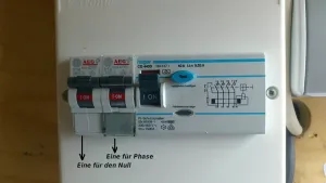

    ich habe das auch erst sehr spät in mein Womo eingebaut.
    Bitte seht zu das ihr es früher macht.
    Liebe Grüße,
    AXEL

    Ob Leitungen vertauscht sind, sollte doch egal sein da wir ja ohne CEE hier stehen, da kann ich den Stecker ja beliebig drehen ... oder ?
    In Blanes lief es, laufen tut es hier auch und hat es vorher auch, vll ist es mir da nur nie aufgefallen ?
    Das Ladegerät ist an der Innenverkleidung = Holz verschraubt und hat bis auf die Masse 24V keinen Kontakt zum Fahrzeug.
    FI soll noch kommen, ist aus Zeitgründen auf der Strecke geblieben, es hat ja auch so immer funktioniert und es hängt nur das Ladegerät dran.
    Kann ich irgendwas messen um zu sehen ob da was fließt ?
    Die Stelle am KFZ war übrigens aus Alu, das sollte an sich ja schon mal nicht gut leiten ?!?

    So, war heute mal was zugange ... Durch das Ladegerät geht kommen wohl ein paar mehr Volt auf Masse. Haben von der 230v Dose auf die Karo gemessen und eine Spannung von 180 bis 20v sinke d gemessen ....
    Das Gerät bleibt also erstmal aus und ich such mir hier nen 12v Ladegerät um die Aufbaubaterie aufm Camping zu laden ....
