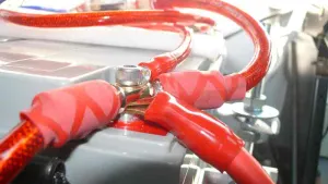

    ich versuche, den Querschnitt so groß wie möglich zu halten. Aber Kabel so jenseits der 20 qmm, hier im Bild 35 qmm, sind so steif und mords lästig zu verlegen.
    Deshalb habe ich, wo es ging, d. h. die Pole nah genug beieinander waren, mir starke Kupferbleche gebogen (Bezugsquelle: Schrotthändler).
    Gruß, Mobilix
