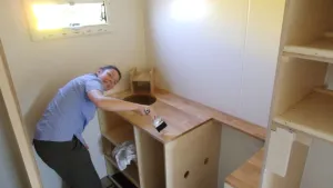

    .... mir kommt das Becken ein bischen knapp vor, die Seitenwände nicht senkrecht runter sondern Halbkugel oder so.... hat das einen bestimmten Grund ...Waaser sparen oder so beim autark stehen....oder kommt Ihr aufgrund Eurer Gewohnheiten damit aus...also Kaffeegeschirr mal eben und richtigen Abwasch nach nem 4 Gangmenu mit 8 Personen draußen in der Bütt?....hihi.....
    • 14. Juli 2013 um 15:13
    Hallo Thomas,
    wir haben auch so halbrunde Becken verbaut. Von der Größe her sind die durchaus ausreichend. Wir bekommen eigentlich alles darin gespült. Die Menge der Geschirrteile ist dabei eigentlich egal, da wir ein Stück nach dem anderen spülen. :lol: Der große Vorteil ist, dass das Wasser einwandfrei abfließt und das Becken komplett leer wird, auch wenn die Kiste nicht waagerecht steht. Ideal für den kurzen Stopp zwischendurch. Keine Pfütze in irgend einer Ecke. Das Problem hat man natürlich auch mit eckigen Becken nicht, wenn man den Wohnwagen bei jedem Stopp penibel ausrichtet. :D:wink:
    • 14. Juli 2013 um 21:01
    .... an den Abfluss hab ich nicht gleich gedacht.
    Ich hab dann mal die Augen geschlossen und mir ins Gedächtnis gerufen, wie es in unserem Wowa aussieht.... das ist zwar ein eckiges Becken, aber der Boden wölbt sich nach unten etwas durch, da ist der Ablauf am tiefsten Punkt. Nach befragen meiner Besten kam dannr aus, dass nur dann etwas stehen bleibt, wenn der Wagen mit der Beifahrerseite, wo die Küche ist, tiefer steht. Aber da steht nix, was man nicht mit einem Wisch des Spüllappens aufnehmen könnte.
    Bei allem Nachdenken ist mir dann die Idee gekommen, was mich eigentlich an dem Becken stört. Es ist mitten in die Tischplatte eingebaut und nicht in eine Ablaufplatte integriert. Wenn Du beim Benutzen spritzt und kleckerst, hast Du die Platte nass und wenns viel ist, was da überläuft, läufts nach vor oder hinten und muss sofort weggemacht werden, sonst gibts Schweinerei. Ich hab das mehrfach z.B. bei Waschtischen in "fürnehmen" Hotels gesehen oder in der Toilette des Sanitärtrakts in der Vorstandsetage unserer Firma...... wenn da nicht das Personal sofort hinterher ist...... also, subjektiv, ich fands echt unpraktisch, auch wenns edel aussieht, wenns gut gemacht ist.....
    Aber wie bei vielem.....ist Geschmackssache..... und wenn man immer gleich sauber wischt, mags ja gehen..... eine Wäscheleine für die vielen Trockentücher außen am Wagen wäre nicht verkehrt....hihi.... hinten quer vielleicht?
  • Karl
    39
    Gießen
    • 14. Juli 2013 um 21:08
    Hey Hey
    Habt ihr Jonson schon mal life erlebt?
    dann würdet ihr euch über seine Spüle keine Sorgen machen.
    Grüße aus Kiruna von Anne+Karl (Denkmobil)
  • jonson
    157
    • 15. Juli 2013 um 09:53
    Die runde Spüle spart eine Menge Wasser...Der Wagen ist für 2 Personen gebaut. 5 Gänge Menüe gibts bei uns nicht und die 8 Personen können Ihren Abwasch selber daheim machen.. :D:D
    Die Geräte kommen wieder raus und alles wird mit Parkett Siegellack 3 mal gestrichen und geschliffen..

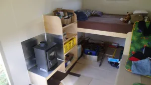

    Holzofen bei 37 Grad eingebaut
      • 100,74 kB
      • 800 × 600
    Unterwegs
    VWBusman
    4.961
    • 3. August 2013 um 18:53
    Hallo Jonson,
    das ist ja mal ein schnuggeliger Ofen.
    Ich nehme mal an das das Fach unter dem Ofen zur Brennholzlagerung ist.
  • jonson
    157
    • 6. August 2013 um 09:49
    In das Fach unterm Ofen kommt eine passende Holzbox rein zur Brennholzlagerung.
