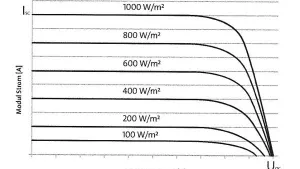

    Ganz einfach, du hast jetzt um die 16A Ladestrom wenn es gut läuft, mit einem MPPT Regler wären es bis zu 40A.
    Gehen wir mal von den typischen NOCT-Werten (Nominal Operating Cell Temperature) aus, dann liegt das Modul von Mobilix bei 193W.
    193W x 2 = 386W : 13V (mittlere Systemspannung) = 30A. Mit einem MPP-Regler könnte er anstelle von ca. 16A einen Strom von ca. 30A ernten.
    Zitat von Andre1278
    Der Steca ist zwar für die Hohe Modulspannung ausgelegt, aber wenn du an einem 12V System die Hausmodule verwendest, dann man muss der Steca knapp 500W Vernichten wenn die Batterien voll sind und darum brennt der durch. An 24V würde der Regler funktionieren. Ich vermute dass die über kurz oder lang der PR3030 druchbrennen wird.
    Ein Solarmodul ist eine Stromquelle. Das von Mobilix liefert ca. 8A. Dieser Strom fließt unabhängig von der Systemspannung (siehe folgendes Diagramm). Wird das Modul bei 13V betrieben dann leistet es auch nur 8A x 13V = 104W. Ist die Ladeschlussspannung erreicht schließt der Shunt-Regler die Module kurz. Wir haben dann folgenden (Ideal)-Zustand: 0V x 8A = OW. Der Regler muss also keine Leistung vernichten und brennt auch nicht durch.
    Gruß, Michi
    Gruß, Michi

    Zitat von Andre1278
    in der Theorie hast du sicher Recht. Die Praxis ist da leider etwas anders. Wenn ich nach deiner Tabelle gehe, dann frage ich mich, warum ich bei meiner 830Wp Anlage immer wieder ab Mai im Regler Fehlermeldungen wie "Current limiting" stehen habe. Das heißt nämlich dass der Ladestrom auf 60,5A begrenzt wird ( Mehr geht beim Morningstar Tristar MPPT 60 nicht). Bei einer Batteriespannung von 14V ergibt das eine Ladeleistung von 847Watt. Natürlich ist das nicht der Standard, an heißen Sommertagen können es um die Mittagszeit auch mal nur 540 Watt sein, je nach dem wie heiß die Module gerade sind.
    Wenn Deine Anlage manchmal über 60A liefert ist das doch prima. Sind die Module relativ kalt (z.B. stärkerer Wind, oder Fahrtwind) und die Spannung ist unten kann ich das schon nachvollziehen. Meine Angabe bezog sich auf einen durchschnittlichen Wert der von einem Mpp-Regler zu erwarten ist. Keine Frage, Mobilix könnte durch einen Mpp-Regler fast den doppelten Ertrag ernten, da die Spannung seiner Module nicht zu seinem 12V-System passt.
    Zitat von Andre1278
    Shuntregelung:
    Warum der Steca dann einen Kühlkörper hat, und warum dieser im Regelbetrieb ( Absorbtion / Float ) mit steigender Solarleistung auch immer wärmer wird ist mir nach deiner Angabe schleierhaft. Richtig ist auf jeden Fall das die Module im PWM verfahren kurz geschlossen werden.
    Warum hat der Steca einen Kühlkörper und wird warm: Im Wesentlichen enthält ein Shunt-Regler zwei Leistungshalbleiter. Einmal eine Rückstromdiode die verhindert dass sich die Batterie nachts über die Module entleert. Diese Diode hat, wenn Solarstrom fließt, einen Spannungsabfall von ca. 0.5V x 16A (Anlage Mobilix) = 8W. Ist die Batterie voll und die Module werden kurz geschlossen so erzeugt der "Kurzschlusstransistor" auch Verlustleistung. Hat er z.B. 50mOhm RDSon so sind das 16A x 16A x 0,05Ohm = 12.8W. Hinzu kommt ev. noch die Verlustleistung eines Mess-Shunts. Diese Verluste werden über den Kühlkörper abgeführt. Das hat aber nichts damit zu tun dass die Leistung der Solarmodule im Regler verheizt werden (das wäre ja dann mehr ein Heizlüfter als ein Regler). Diese unerwünschten Verluste begrenzen im Übrigen den Wirkungsgrad eines Reglers auf z. B. 96%.
    Gruß, Michi
