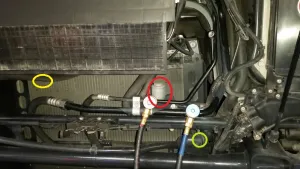

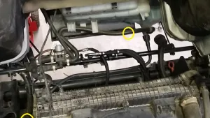

    Hallo Campo,
    danke dir für die Bilder!!
    bei mir sieht es gleich aus, ist ja auch ein TGM.
    Wenn ich dich richtig verstehe werden T-Stücke in die Schläuche oben rechts zum Fahrerhaus Wärmetauscher eingebaut und diese vernünftig nach hinten geführt.
    Würde alternativ es auch gehen an dem gelben und grünen Kreisen einzubauen?
    Hast du Infos was das Teil macht, siehe rote Markierung.
    Hast du Infos wie die Wasserflussrichtung bei unseren Fahrzeugen ist? Also fließt das Wasser hin zum Ausgleichsgefäß?

    Hallo Mike
    Dein Gelbes Kreis ist ein 2/3 Wege Wasser Ventil womit deine klimatronik der Heizungswasser mehr oder weniger Richtung Armaturenbrett durchlast.
    Also wenn das Ventil geschossen ist kriegst du keiner Durchstrahlung nach deiner Heizung aber auch Boiler mehr falls du nicht aufpasst mit deiner Einbindung. Willst du mit oder ohne 24V Pumpe arbeiten Richtung Wasser/Wasser Wärmetauscher? Es ist immer vernünftig um an die Abzweigung auch 2 Kugeln Hahne zu setzen.
    Wasserrichtung ? Es gibt mehrere Tricks. Ein Trick ist die Pfeile zu suchen. Ein anderen der kalten Motor zu starten mit kreis offen und zu fühlen welche Seite erst warm wird. Oder zu suchen wo das warme Wasser oben aus der Zylinderkopf kommt. Bevor ich weiter helfen kann/will (roten Kreis) muss will ich es ansehen auf mein Fzg aber das geht nicht bevor 2 Wochen. Vieleicht ist ein Bild von der Hinterseite aber hilfreich... habe ich bereits ausvergrossert, schau nicht nach die Kimaleitungen, die sind besonders. Gruesse Campo

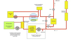

    Hallo Campo,
    Danke für die deine schnelle Antwort.
    Ventil,..ahh.. danke, dachte mir sowas schon.
    Daher würde es mehr Sinn machen ein T-Stück vom Motor kommend ( linker Kreis, die Leitung führt direkt zum Fahrerhaus WT)
    zu verbauen und das zweite nach dem Ventil in Richtung Ausgleichsbehälter. Leitungstechnisch so auch besser zu verlegen wegen Fahrerhaus kippen....
    Schläuche werden zusätzlich noch in einem Kfz Schutzrohr verlegt.
    Ich werde mal nach Pfeile suchen.
    Der Wärmetauscher arbeitet ja besser wenn gegenläufig das Wasser der beiden Kreisläufe angeschlossen ist.
    Ich will ohne extra Pumpe arbeiten, da nur bei laufenden Motor die Abwärme zur Kabine gehen soll, also nicht um den Motor vorzuwärmen.
    Zur Not liegt aber noch eine 24V Pumpe in der Garage ( dies wäre dann die Pumpe P2 im Bild).
    Habe bis jetzt noch nie gehört, dass das Wasser nicht fließen würde durch den vom Motor erzeugte Wasserpumpe.
    Hinten wird die Wärme vom WT automatisch zum Boiler wandern, da der WT tiefer liegt.
    Falls ich die Kabine heizen will wird die Zusatzwasserpumpe der Kabine eingeschaltet und somit der Standard Heizkreislauf bedient.
    Anbei mein Heizungsplan, funktioniert sehr gut seit einigen Jahren und kann von Sommer auf Winterbetrieb umgeschaltet werden.
    Zusätzlich habe ich noch ein Dieselluftheizung verbaut um schnell aufheizen zu können aber auch die feuchte Luft schneller raus zu bekommen ( Skifahren, duschen und kalte Wände.... = Kondenswasser)
    Mike
