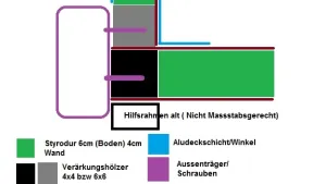

    Hallo Leute hab jetzt ne sehr Subjektive Frage an euch,
    das angehängte Bild ist ein Querschnitt durch die untere Seitenecke meines Koffers , in Lila
    ist ein Stahlträger gezeigt den ich so Anschrauben will , also auf 4,35 Metern auf beiden Seiten .
    Dann hoffe ich das der Träger den Koffer so stützt das ich den Koffer mit einem Gabelstabler/Hubstützen was auch immer
    daran abheben kann. Also die Beiden Lila Träger lägen dann auf den Zinken des Stablers auf.
    Koffergewicht ist ca 1t
    Diese konstruktion wird nötig , da ich den Hilfsrahmen der unter dem Koffer ist nicht vom Fahrgestell losbekomme ,den Koffer vom Hilfsrahmen sehr wohl,
    hab dabei festgestellt das der Hilfsrahmen rechts schon durchgebrochen ist , ( ca 5mm Platz zwischen Rahmen und Bodenplatte).
    Die Frage also ist das nen guter Plan ? Ich finde ja aber ein rest Bauchgrummeln bleibt. Würde den Koffer von innen noch mit Holzbalken verstärken so dass sich die Bodenplatte nicht nach unten durchbiegen kann.
    Jemand andere Vorschläge ?
    Auf eine aufwändige Trennung des Fahrgestells vom Hilfsrahmen möchte ich eigentlich verzichten (Flex Meissel)
    Über eine Einschätzung insofern sie mit der Skizze überhaupt möglich ist, würde ich mich sehr freuen , keine Angst ich nehm keinen in Regress wenn ich Pappmasche draus gebaut habe ;)

    Hallo warum lässt du die Ausenhaut nich bis unten laufen
    und machst dann einen zB. 60.er Winkel über die Ausenecke
    an den Winkel kannste alles dran hängen oder schrauben, würde ich sagen
    Viele Grüße Dieter

    So habs mal ergänzt , es geht ums Abheben , Kofferecke kann ich nicht machen , weil da noch der alte bzw später neue Rahmen ist.
    Da kommt später wieder so eine Aluzierschiene drauf , daher hört die Aluwand so weit oben auf. ( War so)
    Der Stahlträger kommt später wieder ab , er ist nur zum umsetzen!

    Hoi Merlin
    Da hätt ich ein echt schlechtes Gefühl!!!
    Ist es nicht irgendwie möglich unter die Wand zu greifen?
    • 2. Mai 2013 um 20:12
    ..aber ich teile es ein wenig. Das liegt daran, dass die Stahlschiene nicht wirklich trägt, sondern die Last an den Schrauben hängt. Und das nur an den 3 cm , die in das Holz eingreifen. Wenn Du alle 25 cm eine Schraube eingebohrt hast, sind es auf die Länge grad mal 2 x 12 Schrauben, die 3 cm reinragen....da soll dann ne halbe Tonne dranhängen, auf der anderen Seite ist ja dieselbe Konstruktion.
    Wenn du quer durch die Hütte 4 (Gewinde)-stangen knapp überm Boden durchziehst und die stramm anziehst, zwischen Stahl und Wand dabei was dünnes Gummituch legst, dann kommt zusätzlich Reibungskraft auf die Fläche und dann sollte der Verbund halten.
    Aber das Altmetall des alten Hilfsrahmens würd ich doch wegnehmen...flexen macht schließlich auch Spaß.
    4.746
    • 2. Mai 2013 um 20:37
    Ich glaube schon das deine Konstruktion hält.
    Gabeln ganz auseinander, rund 1.20m, dann bleiben links und rechts etwa 1.5m über.
    Wenn man das Gewicht auf die vier Punkte wo die Gabel berühren verteilt, bleiben 250kg.
    Ich würde den Träger unten bündig mit dem Boden machen.
    Alles was dann das anheben nicht überlebt war eh nicht überlebensfähig.
    Gruß Nunmachmal, der sich auf deinen letzten Satz im ersten Beitrag beruft :D

    So Operation heute über die Bühne gegangen ,
    aus Faulheit , habe Ich (Wir ) auf die seitlichen träger verzichtet und den Koffer so , mit dem Gabelstabler angehoben.
    Der Koffer hat sich auf der Länge noch nichtmal um 2cm Durchgebogen und ich war ziemlich baff was so ein Sandwichboden alles mitmacht.
    Vorgehensweise :
    Wir haben die Gabeln seitlich 30 cm unter den Koffer gefahren und dann hinter dem alten Rahmen soweit mit Holz aufgebaut , dass die Gabeln nur den Koffer und nicht den Hilfsrahmen
    hochdrücken , nachdem der Koffer 2cm über dem Hilfsrahmen war legten wir Holz dazwischen , dann gings an die andere Seite , wo genau so verfahren wurde , nur mit dem Unterschied
    das gleich 7cm Balken untergelegt wurden. Jetzt war soviel Platz das man mit langen Gabeln unter den Koffer fahren konnte und dann wurde dieser einfach abgehoben.
    Geknarzt hat da nichts und Beschädigungen konnten nicht festgestellt werden.
    • 17. Mai 2013 um 09:08
    Es ist wohl wie bei so vielem: weil einem die Erfahrung fehlt, macht man sich im vorhinein haufenweise Gedanken - die sich beim 'einfach ausprobieren' als völlig überflüssig erweisen ;) Ich kenne da auch jemanden mit dieser besonderen Fähigkeit: er guckt mich jeden morgen aus dem Spiegel an...
