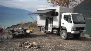

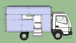

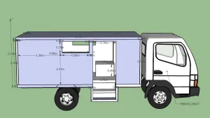

    Da ich noch nix habe, ausser Flausen im Kopf und einer gewissen "Vorbelastung" http://www.womobox.de/phpBB2/viewtopic.php?f=5&t=3270 stelle ich mal wenigstens (wahrscheinlich verfrüht) meine Scetchup Zeichenkünste hier vor.
    Zuletzt zwei "Kollegen" aus Down Under.

    Klar, da fehlen noch die Radhäuser und sonstige Kleinigkeiten wie die Dusche...
    Das höhere Dach baue ich dann erst bei Bedarf (am Ferienort oder beim Zewischenstopp) auf.
    Im Sommer genügt auch eine Zeltplane für den oberen Bereich wie bei dem EarthCruiser

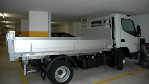

    Hallo Willy,
    sieht ja gut aus :D
    aber mal ne Fräge:
    nach dem betrachten der Bilder in der Tiefgarage und der Sketchup Zeichnungen, ist der Dieseltank ja genau hinter der Tür ???
    das musste wohl was umbauen ...

    Ja der Tank muss auf die andere Seite. In den Aufbauvorschriften steht z.B. dass man den Bluetec-Tank nicht verlegen darf.
    Da kommt einiges auf mich zu.
    Der jetzige Fuso kommt noch ohne Bluetec auf Euro 5/EEV. Der Neue wird dann Euro6 mit Bluetec.
    Was das wieder soll? Ich hab' eh nix mehr gerochen unten in der Garage, obwohl ich mit Schneckengeschwindigkeit ewig da unten rumrangiert bin.

    Dann denke ich sollte das mit 3,5t zu schaffen sein.
    Meinst Du nicht das Du dann mit einer etwas kürzeren Kabine aus kommen könntest?
    Da sehe ich das größte Potenziel um Gewicht zu sparen.

    881
    Kanton Zürich
    • 8. April 2013 um 04:36
    Hi Cristopher
    Ich hab' die Kabine schon um 40cm gekürzt. Das Bett schmaler, hier und da etwas weniger.
    Ich brauche einfach etwas Platz, sonst ersticke ich, oder hau mich dauernd an irgendwo. ;)
    Hab's gerade gesehen, die Bilder sind jetzt aktuell. Nochmal um 10cm gekürzt.
    Grüsse Willy
