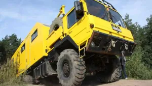

    nachdem wir nun schon einige Wochen als stille Mitleser im Forum unterwegs waren, stellen wir uns und unser Projekt doch auch mal vor.
    Wir, das sind Milan (40), Jule (33) und Laurenz (1), sind seit letztem Sommer stolze Besitzer eines MAN KAT.
    Langfristig haben wir vor, bevor der Nachwuchs die Schulbank drückt, für eine längere Zeit im Ausland unterwegs zu sein. Das Ziel steht noch nicht endgültig fest (momentan tendieren wir zu Südamerika). Bis dahin wollen wir aber Deutschland sowie das europäische Umland bzw. Nordafrika bereisen.
    Nun zu unserem Kat:

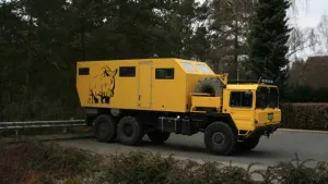

    Es handelt sich um einen MAN Kat 1A1 Prototyp, 6x6, Baujahr 1985.
    Der Vorbesitzer hat bereits mit dem Kofferbau und dessen Ausbau begonnen, so dass wir nun schon einen Aufbau aus alubeplanktem Gitterrohrrahmen, drinnen mit Liegefläche, ein paar Schränken und (unangeschlossener) Dusche besitzen.
    Eigentlich wollten wir den Koffer, mit leichten Modifizierungen, nach den Plänen des Vorbesitzers weiter ausbauen. Nach einigen Fahrten sowie reiflicher Überlegung werden wir in den nächsten Jahren aber doch ein paar große Veränderungen vornehmen.

    vielleicht noch ein paar Worte zum Alkoven. Da wir einen KAT1A1 haben ist damit auch ein Kippfahrerhaus verbunden. Der sogenannte Alkoven soll also mehr ein Dachgepäckträger und Stauraum für nicht allzu schwere Gegenstände (Schwerpunkt) und kein „bewohnbarer“ Raum werden.
    Es ist somit neben dem Durchgang zum Fahrerhaus keine weitere Verbindung zwischen Kabine und Fahrerhaus geplant. Vielleicht sollten wir das Ganze einfach „Gepäckfach“ über dem Fahrerhaus nennen.
    Die Position der Kabine auf dem Rahmen soll nach heutiger Planung nicht verändert werden. Es geht um eine Verlängerung an der hinteren Sektion um 75cm. Dieses sollte jedoch bei dem hier vorliegenden Gitterrohrrahmen keine besondere Herausforderung sein (so zumindest die Theorie…).
