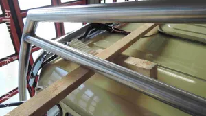

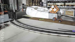

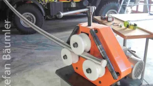

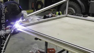

    so, wie versprochen gehts nun weiter... Es ist letzten Sonntag wieder etwas weiter gegangen mit dem Projekt "Astabweiser". Nach ausgibigem studieren der Vorlagen, akribischen Messungen und einigen Zeichnungen konnte der B "Bauabschnitt 2" beginnen. Der Dachgepäckträger...
    LG Stefan

    Sieht natürlich wieder nach Profi-Arbeit aus!
    Ich kanns kaum erwarten auch loszulegen! :)
    Nur würde ich dir fürs nächste Mal raten was mit langen Ärmeln anzuziehen. Vielleicht weisst du ja bereits schon wieso......wo nackte Haut, dort von der Strahlung Sonnenbrand ähnliche Verbrennungen! ;)
    Beni
    P.S. und nennt man dieses Schweissverfahren nicht TIG (wenn man V2A mit Argon schweisst)?
    LG,
    Beni
    One life, live it!

    Hallo Beni,
    danke für den Hinweiß mit den kurzen Ärmeln. Das auf dem Foto bin aber nicht ich sondern der "WIG-Meister". Und da werd ich verständlicherweise den Teufel tun und und ihn belehren... :roll:
    Wieso "TIG"? Ich hatte doch "WIG" geschrieben. Aber da ich ja nicht dumm sterben will habe ich gleich mal nachgesehen worin der Unterschied liegt: Also... es ist genau das Gleiche. "WIG" steht für "Wolfram Inert Gas" und "TIG" für "Tunksten Innert Gas". Wobei aber "Tunksten" nur die englische Bezeichnung für "Wolfram", also das Material der Elektrode ist. So, hab ich wieder mal was gelernt und vielleicht der ein oder andere von Euch auch...
    Ind diesem Sinne... Ich wünsche Euch eine schöne Weihnachtswoche...
    LG Stefan

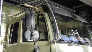

    Hallo zusammen!
    Leider wurde das Weihnachtsgeschenk nicht mehr rechtzeitig fertig bis zur Bescherung. Es hat sich wieder mal ein klein wenig getan. Jetzt steht der komplette Träger. Beim nächsten mal müssen noch die Stützfüße bzw. Halter und die Querstreben dran, dann kann er montiert werden. Im Anschluß daran wird er noch mit Alu Riffelblech belegt.
    LG und einen Guten Rutsch ins neue Jahr
    Stefan

    • #334
    Wie wird das Ding dann fixiert? Also in A-Säule? Werden da Einzeihmuttern verwendet, oder wie?
    LG und weiter so!
    Beni

    Moin Stefan,
    gewohnt saubere Arbeit. Das Bild ist stimmig.
    Drei Fragen kommen mir beim Betrachten der Bilder in den Sinn:
    Was hast Du für Radmuttern? Die sehen verzinkt aus, kein Gammel?
    Die Zusatzscheinwerfer an den Spiegeln schaltest Du als Arbeitsscheinwerfer? Oder dierekt mit den Rückfahrscheinwerfern?
    Wie auch Beni würde mich die weitere Befestigung des Dachträgers interessieren.
    Gruß Michael

    @ dreamteam:
    Hallo Beni. Fixiert wird insgesamt an 8 Punkten. 2x unterhalb der A-Säule beim Beginn der Biegung, 2x längs am Dach (zwischen A+B und B+C-Säule) und 2x hinten quer. Bei der Fixierung auf dem Dach werden abgewinkelte VA-Platten mit einer Größe von 50x100mm genommen. Die unteren beiden Platten haben 70x50mm. Daraus ergibt sich eine Gesamtauflagefläche von 37.000 mm2. Die Halteplatten bestehen wie beim Astabweiser auch aus 2 Teilen. Die Erste wird geklebt und die zweite mit 4 Schrauben auf die erste geschraubt. Je nach verwendetem Kleber ergibt sich eine Zugfestigkeit von 6-13 Tonnen.
    @ Globemog:
    Hallo Michael. Befestigung siehe oben. Die Radmuttern sind die alten. Ich habe sie Sandstrahlen lassen. Danach wurden sie galvanisch verzinkt. Hält den Rost aber nicht für die Ewigkeit fern...
    Die Zusatzscheinwerfer an den Spiegeln sind mit dem Rücklicht per Schalter kombinierbar. Für den TÜV sind es aber Arbeitsscheinwerfer, die beim Einlegen des Rückwärtsgangs nicht mit leuchten...
    LG Stefan
