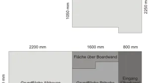

    so, nu ist die zeichnung fertig, ist nur das grobe, aber als grundlage wird es reichen :)
    im moment ist noch die breite von 2,2 m eingezeichnet, wird aber nur 2m innen
    lasst mich bitte nicht so hart aufschlagen :| ich denke auch schon über alternativen nach
    danke für eure zahlreichen antworten
    nochmal zum grundsatz - ein pu doka wird es wohl werden - europäisch versteht sich :mrgreen:
    (bedingt durch die Firma, etc.)
    ups, hat ich grad vergessen, der pu bekommt natürlich eine luftfederung und auflastung spendiert
    gruß
    alexander (der hier auch andreas genannt wird *spaß* :D:D:D )

    ...klag klag jammer jammer..... die ganze letzte Seite des Trööts hättet Ihr Euch sparen können, wenn ihrs nur gleich geglaubt hättet mit dem Ford FT 350.... all dies Genörgel über zu wenig Platz, viel Überhang und Hinterachs-Überbelastung....das kommt bei DEM eher nicht vor....hihi.... :wink::roll:
    • 31. Januar 2013 um 11:56
    Hallo Alexander,
    tja, es bleibt dabei - eine Kabinenlänge von 2,4m wird sich auf dem Isuzu nicht machen lassen. Mit einem solchen Überhang ist die gewünschte Geländegängigkeit komplett zum Teufel, da wirst Du mit jedem T5/Transit Allrad weiter kommen. Zeichne Dir einmal den Isuzu drunter, dann wirst Du's selbst merken, das das so richtig gar nicht mehr geht.

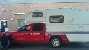

    Hiernoch ein Beispiel, wie man es nicht machen sollte:
    Das ist eine Kabine mit 240cm Bodenlänge, die vorher auf einem Navarra Portugiesen 1,5 Kabiner mit 3,5to war. Da waren die Verältnisse noch ok.
    Nun hier auf einem Dodge Dakota Doka mit vielleicht 800kg (?) Zuladung:

    Hallo Holger,
    das is ja man bescheiden wie das aussieht - hmm und das was ich vorhatte wäre wohl nicht anders
    ein bild sagt mehr als tausend worte - danke fürs zeigen

    Eines möchte ich aber noch mit dem alten Konzept verwirklichen:
    Eine Zeichnung mit dem ISUZU drunter, damit alle anderen die auf so ne größenwahnsinnige Idee kommen sollten gleich ein Bild im Forum haben (das Bild von Holger jagt einem ja schon einige Bedenken durch den Kopf)
