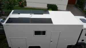

    Hatte die Sunpower genommen, da die Dachluke nach den Solarzellen gebaut wurde :roll:
    Damals waren es die besten die ich gefunden habe, was kleine Abmessung und gute Leistung angeht.
    Solarzellen waren vor dem Koffer schon geplant, in der Garage gestanden, deshalb wusste ich wie groß meine Luke sein darf.
    Die HIT Module kosten mehr, könnten aber durch den Aufbau bei schwachen Licht mehr Leistung haben.
    Es gibt auch die 240 HIT Module die nur 798mm breit sind.
    Mike
