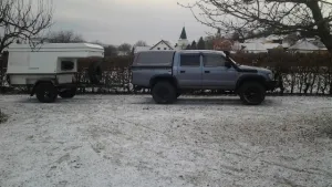

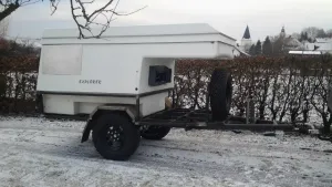

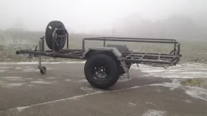

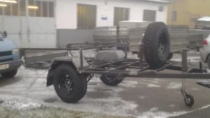

    Gestern war es soweit, Anhänger Rohbau fertig zur Anprobe der Kabine. :D:D:D
    Wie wird das Teil wohl in Natura aussehen?
    Habe ich alles richtig ausgemessen, passt die Kabine wie gedacht?!?
    Und?!?!? Nervenkitzel der besonderen Art :?::!::?:
    und am Schluß :mrgreen::mrgreen::mrgreen::mrgreen::mrgreen::mrgreen::mrgreen::mrgreen:
    Ich bin begeistert :mrgreen::mrgreen:
    Der Anhängerbauer hat ganze Arbeit geleistet.
    Jetzt geht's zum Verzinken, Endmontage, TÜV und in drei Wochen soll er fertig sein.
    Ron

    ...eine eigenwillige Art, das Thema Offroadhänger anzupacken, aber macht Sinn und ist eine geniale Möglichkeit, ein vorhandenes Teil optimal zu nutzen... hätte nicht von mir stammen können, denn bei uns ist die Beste von allen für wirkliche Geniestreiche zuständig....hihi......
    Gratuliere zu Idee und Ausführung..... übrigens, sollte man den Hänger nicht pulverlackbeschichten statt verzinken?

    Tun mir doch mal den gefallen und nenne mir die Deichsellast, die auf deine AHK drückt. Momentan scheint die ja eher noch negativ zu sein.
    Gruß Stefan
    Alles wird gut. Irgendwann.
  • ron
    58
    A-Schrattenthal-Forchtenstein
    • 26. Januar 2014 um 11:08
    • #59
    Zitat von S t e f a n
    Moin.
    Gratulation!
    So kommt man auch zum WoWa!
    Gruß Stefan
    Die Deichsellast war eine der größten :?::!::?:
    Jetzt kippt er leicht nach hinten, soll heißen wenn ich bei der AHK mit drei Fingern draufdrücke kippt er.
    Unter dem Alkoven kommt noch eine Kiste aus Siebdruckplatten, dort ist Platz für drei Kanister, drei Eurokisten 40x60 und sonst auch noch, sollte dann also passen.
    Ron
