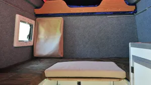

    Du hast innen eine Verkleidung aus Teppich nehme ich an. Was genau ist das und welche Klebemittel hast du benutzt?

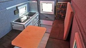

    ja, die Kabine ist fertig, die Polster und Hängetaschen sind drin

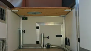

    auch einen Tisch gibt es mittlerweile
    Die Tischplatte kann mit 4 Riegel als Teil der unteren Liegefläche genutzt werden:
    Der Teppich ist einfacher Filz aus dem Teppischladen und mit Dispersionskleber verklebt
    Da ist es nur ein bischen blöd das der Kleber eine geringe Anfangshaftung hat, man den Teppich also
    immer wieder andrücken muß bis der Kleber anzieht.
    Ich hatte versuche mit Pattex gemacht, aber die Lösungsmittel haben die Isolierung angegriffen.
