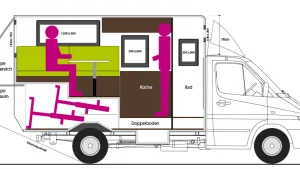

    ich plane auch gerade an einer Kabine für einen Sprinter (Vorgängermodell).
    Siehe Anhang mit Skizze.
    Meine Kabine ist 3,75m lang, ebenfalls mit Heckklappe, aber mehr seitliche Fenster, dafür keine Dachfenster (weil große Solaranlage).
    Würde mich interessieren, warum du genau den umgekehrten Weg gegangen bist und auf einen Rundumblick verzichtest.
    Werden die Kästen im Unterbereich auch aus Sandwich-Wänden gebaut und an die Kabine geklebt/geschraubt oder anderes Material?
    Hast du schon einen Ausbauer im Auge?

    Fahrräder unten?
    Ich habe z.Zt. die Fahrräder draußen auf dem Träger. Als Nachteil empfand ich:
    - Je nach Fahrrad mühsam heraufzuheben und in die Schienen zu passen
    - Lockt Diebe an (mein Fahrrad ist neu und war recht hochpreisig)
    - Stört beim Öffnen der Hecktüren / Heckklappe
    - Dem Wetter direkt ausgesetzt
    Die Verhackungsgefahr ist mir bewusst (habe es im Keller nachgestellt), aber ich *möchte* einfach eine gute Lösung dafür finden. Gedacht habe ich an eine separate Ebene oben.
    Das Einladen der Fahrräder soll durch Schieben auf glatten Schiebebereichen vereinfacht werden. So zumindest die Theorie ... :D
    Für mich war jedoch generell ein großer Keller wichtig, selbst wenn dort nicht immer Fahrräder sein werden. Dann wäre wirklich genug Platz für jedes Gerödel...
    Aber da meine Kabine erst ab November im Bau ist, werde ich weiter grübeln und Pro und Contra gegenüberstellen.
    Mich würde noch interessieren, warum du, Pelzerli, bewusst auf den Alkoven verzichtest.
    Jürgen

    ... oder eine feste fahrradtaugliche Heckbox (aus dünnem Sandwich oder Alu) in den Zeiten, in denen Fahrräder mit sollen, temporär an die Heckwand montieren?
    • 17. Oktober 2012 um 11:03
    Das mit den liegenden Fahrrädern gefällt mir, auch die Lösung von Jürgen mit der "Zweistock-Unterbringung". Die lässt sich meiner Meinung nach noch etwas verfeinern.
    Voraussetzung dazu wäre eine Mimik, die es erlaubt, die Lenker um 90° zu verdrehen und mit einer Art Schnellverschluss einfach und vor allem sicher wieder in Arbeitstellung zu bringen und zu arretieren. Das bringt weniger Platzbedarf und mehr Manövrierbarkeit mit den Fahrrädern.
    Die zweite Hilfe sollten zwei glatte Metall-Stangen(-Rohre) sein, die auf der Kante des Podestes für das obere Rad eingehängt werden und zur Klappe hin auf dem Boden aufliegen. Da hebt man das Rad vorm Bauch so hoch, dass die Räder auf den Stangen aufliegen und schiebt es in die Endposition. Dann kommt die dritte Hilfe ins Spiel, nämlich solide Haken unter der "Decke" des Laderaums, woran das Rad aufgehängt wird und dann mit dem Gummi der Reifen auf dem Podest, mit Sattelstütze und Lenker an den Haken im Laderaum fixiert, "schwebt".
    Das zweite Rad wird nach Wegnahme der Stangen einfach in den Raum darunter geschoben und ggf. mit einem ausrangierten und zusammengelegten Umzugskarton, der einfach draufgelegt wird, zusätzlich geschützt, so dass auch ein Absturz des oberen Rades keinen Schaden anrichtet.
    Dadurch, dass die Reifen jeweils in der Ecke einer senkrechten Wand zum Boden liegen, werden sie auch bei Vollbremsungen nicht durch die Gegend fliegen.
    Ich denke mal, wenn man die Geschichte dreimal geladen hat, sollte man genügend Übung haben, um das Be- und Entladen flott und mit relativ wenig Anstrengung und Umständen zu bewältigen.

    tatsächlich möchte ich wie die meisten so flexibel wie möglich bleiben, d.h. Schienen oder Rohre erscheinen mir auch die beste Lösung, um auch ohne Fahrräder genug Platz zu haben. Es muss sich in der Praxis nur zeigen, ob die weder das Fahrrad verkratzen, noch zu viel Reibungswiderstand bieten (z.B. durch Gummierung). Vielleicht besser glatten Kunststoff.
    Die Fahrräder aufrecht gestellt würde oben wieder zu viel Platz wegnehmen. Hier plane ich nämlich jeweils seitlich an den Wänden ein Bett, das bei Bedarf nach oben gezogen und auf den Sitzbereich umgelegt werden kann.
    Auf jeden Fall möchte ich diesen großen Stauraum lassen, da in der oberen Etage meiner Meinung nach eine Stehhöhe nicht nötig ist und ich später evtl. auch anderes Hobbygedöhns, wie eine Gleitschirmausrüstung, unterbringen will. Nur die Feinabstimmung, also ob nun noch ein paar mehr cm oben oder unten weg können, muss ich nochmals durchdenken.
    Wolfgang:
    Du hast recht, Stauklappen sollten hier sein, denn in der Ebene unter Tisch wäre ja richtig viel Platz - vor allem mehr Höhe als im Doppelboden im vorderen Bereich. Da ich oft auch alleine unterwegs bin, sollte dieser Platz auch für weiteres Gerödel nutzbar sein.
    Herausnehmbare Schubladen wären toll, d.h. falls zweites Fahrrad mit muss, können die Schubladen raus.
    Im Fall der Fälle könnte man doch sogar beides kombinieren, d.h. ein Fahrrad kann innen, ein oder zwei weitere außen auf den Träger.
    Jürgen

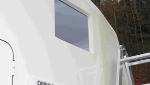

    Ich hatte Ormocar auch dazu gefragt, ob ein sich verjüngender, schlanker Alkoven möglich sei.
    Wenn ich deren Aussage richtig verstanden habe, geht das nicht, sondern die Seitenwand wird eben oben bis vorne verlängert und das Dach abgerollt.
    Dann ginge der Alkoven wieder auf die volle Breite und sähe gerade über dem Fahrerhaus m.M. nach wieder etwas wuchtig aus.
    Oder meint ihr, dass eine Verjüngung nach Innen + Schräge mit GFK-Platten doch möglich ist (also in der Form, wie es der Spoiler oben in der Grafik ist)?
    Jürgen
